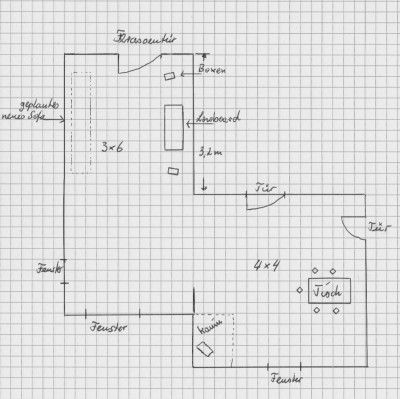

melde mich aus dem Bereitschaftsdienst zurück. Ich habe eine kleine Draufsicht des Wohnbereiches gezeichnet um den gesamten Raum vielleicht besser darzustellen.

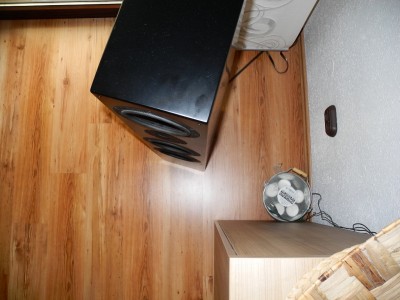

Vielen Dank für die ersten Antworten. Ich weiß, das das Highboard gerade im Bereich der rechten Box für Probleme sorgt. Ich habe die Box deshalb schon soweit wie möglich von der Rückwand weg und nach innen in den Raum reingedreht. Leider geht es nicht weiter, da die Tür im Weg ist.
Ein Wechsel in den anderen Bereich ist auch schwer möglich, da dort der Kamin steht und die Aufstellfläche fehlt.Also alles nicht so einfach.Da hat man schon das eigene Haus und trotzdem Probleme die Anlage optimal hinzustellen.Am besten neues Haus und das dann um die Anlage rumbauen.!
@Urlaubner das Sofa kommt dann weg, hab geplant ein normales Sofa mit 3 Metern Länge gegenüber des Lowboards zu stellen,so wie in der Zeichnung dargestellt.
@Legomann Absorber würde ich bei Bedarf einsetzen, hab schon PN von einem Forenmitglied bekommen wenn Bedarf

ich habe im Prinzip nichts gegen Musikhören im Keller. Hat viele Vorteile. Ich würde nur gern die Anlage hier im Wohnzimmer anders positionieren und den sowieso von mir geplanten Umbau mit komplett Erneuerung des Fußbodenaufbaus, neuerer, kleiner Terassentür(dadurch ein vorziehen der dann linken Box auf ca.80 cm ab Vorderkante Box zur Rückwärtigen Wand zur Seite dann etwa 60cm) dazu nutzen.
Ich wollte ursprünglich die 102 weggeben um mir die 10er zu holen. Aber ich denke bei der jetzigen Aufstellungssituation bringt das nichts. Die 11er sind momentan schon zu hoch und würden mit dem LED anecken. Und den will ich nicht noch höher hängen. Das heißt, das ein rotieren der Boxen und eines größeren LED um 90 ° nach rechts an die Wand, wo im Moment noch das Highboard steht,die für mich beste Möglichkeit wäre.
Klar schwebt mir die Kellervariante schwer im Hinterkopf, besonders dann,wenn meine Frau Fernsehen will oder spätabends,wenn alle schlafen, da werden die Pläne dann konkret in Bezug auf den Keller.Meine Überlegungen tendieren hier im Wohnzimmerbereich zur puristischen Variante eines Hifiakademie Power DAC mit streaming client mit den 102ern. Die Rotels werden verkauft und der Cambridge kommt mit in den Keller. Dort kommt eine Vor-Endstufe von Musical Fidelity oder eine Röhre oder ein gebrauchter Accuphase mit den 11ern oder 14ern.
