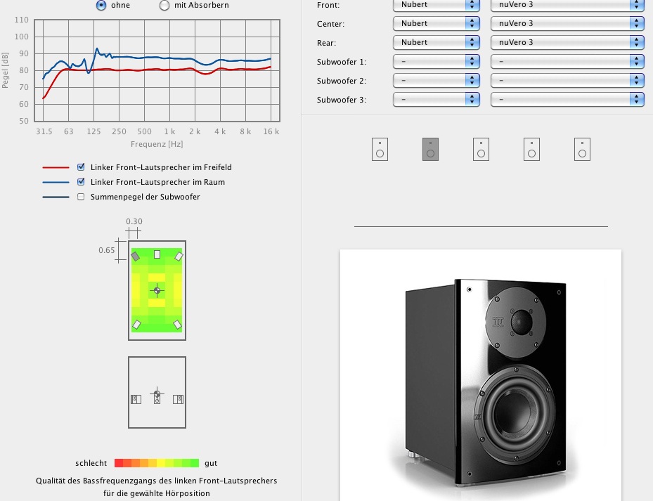

ich denke, der Center wird es eher schlechter machen, würde den also weglassen. Den Raum an sich könntest du - evtl. mit Absorber, je nachdem wie sich die Möblierung auch mildernd auswirkt - ganz gut in den Griff bekommen. Ich würde mal mit dem Raumakustikrechner ausprobieren, wo es tendenziell hingeht. Habe hier mal ein Beispiel für dich angehängt.
Der Abstand sollte gerade so ausreichend hinzubekommen sein mit den nV3, ob du dich in dem Raum wohlfühlst wage ich allerdings zu bezweifeln.
[attachment=0]nv3.jpg[/attachment

Ok danke für die Antworten, so wie auf der Zeichnung wirds schwierig da ich auf der einen Seite ein Dachschräge habe und auf der Gegenseite rechts eine Tür, ich dachte eher die Boxen auf der Längsseite aufzustellen.
