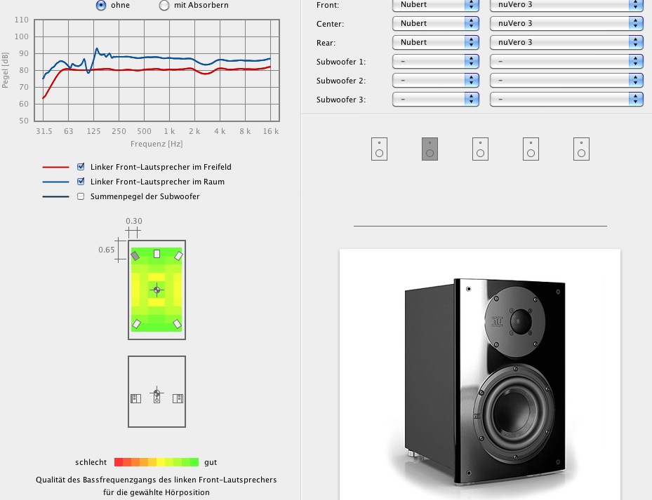

Awrack hat geschrieben:Hallo zusammen,
Ich stehe gerade vor der Entscheidung in einem nur 7 qm großen Raum (2x3,5) ein Surroundsystem aufzubauen, zur Auswahl stehen bereits vorhanden Nuvero 3+7 ergänzt durch ein weiteres paar NV3 oder 5xNuPro A10, bei den Nuveros habe ich die Angst das vor allem die 7 überdimensioniert ist, der Hörabstand wäre hier nur knapp über einem Meter, was denkt oder wisst ihr?
Hi,
ich denke, der Center wird es eher schlechter machen, würde den also weglassen. Den Raum an sich könntest du - evtl. mit Absorber, je nachdem wie sich die Möblierung auch mildernd auswirkt - ganz gut in den Griff bekommen. Ich würde mal mit dem Raumakustikrechner ausprobieren, wo es tendenziell hingeht. Habe hier mal ein Beispiel für dich angehängt.
Der Abstand sollte gerade so ausreichend hinzubekommen sein mit den nV3, ob du dich in dem Raum wohlfühlst wage ich allerdings zu bezweifeln.
[attachment=0]nv3.jpg[/attachment

Ok danke für die Antworten, so wie auf der Zeichnung wirds schwierig da ich auf der einen Seite ein Dachschräge habe und auf der Gegenseite rechts eine Tür, ich dachte eher die Boxen auf der Längsseite aufzustellen.
Nuveros auf 7qm sind glaube ich etwas Perlen vor die Säue deshalb habe ich auch die nuPro ins Spiel gebracht, als Nahfeldmonitor wären die doch wie geschaffen dafür, allerdings macht mir das Grund rauchen gerade bei der Raumgröße doch Sorgen.
