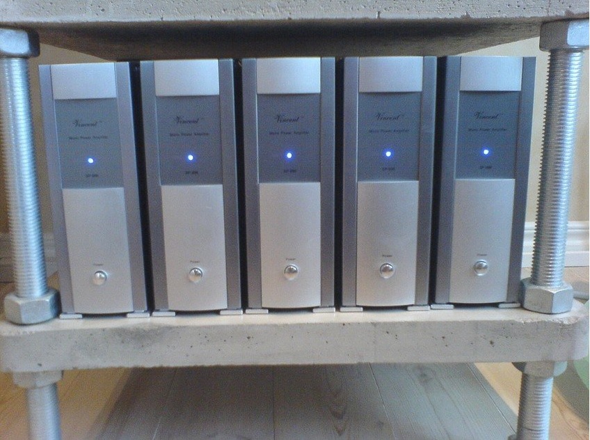

etwa so: siehe Anhang

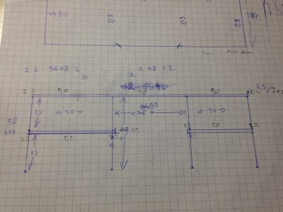

Hab mal eine vorläufige Skizze angehängt. Sorry ist nur auf die schnelle hingekrizzelt.
Bzgl Nextel -> hier würde ich natürlich einen prof. Lacker ranlassen.. Habe leider keine Erfahrung im Lackieren.
Die MDF Platten werden rundrum komplett abgerundet. D.h. ich will keine Scharfekante haben. Gutes EQ habe ich im Schuppen..denke das bekomme ich bzw. wir (ein Arbeitskollege geht mir zur Hand) hin.
Da ich es ja eh Lackieren will, spielt die Wahl des Werkstoffes keine Rolle. Dachte MDF / HDF eignet sich wunderbar zum weiteren verarbeiten.
Die Vollgewindestangen werden wie auf dem Bild vollverzinkt... soll ja nicht ganz sooo nach Baustelle aussehen und mir mittelfristig wegrosten :mrgreen:
Aktuell habe ich 3cm Abstand Kante <-> Bohrmitte.
Zur Skizze, weiß nicht ob es schlüssig für 'Aussenstehnde' ist:
Die schwarzen Zahlen sind die aktuelle Planung. Zusammengefasst:
Obere Platte: 2 (Abstand Rand) + 2 cm (Bohrung) + 48 cm +2 cm (Bohrung ) + 48 cm + 2cm (Bohrung) + 48 cm + 2cm (Bohrung) + 2 (Abstand Rand) = 156 cm
Höhe: 2,5 cm
5x Mittlere Platten: 2+2+48+2+2 = 56 cm
Höhe: 2,5 cm
2x Links / Rechts, 1x in der Mitte
Gesamte Tiefe des Konstruktes: 56 cm
Höhe: 45cm Gewindestangen + ca. 1,5 cm Obere Platte (Tiefe der Bohrung = 1cm)
:sweat: Was vergessen? :lol:

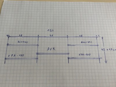

Hier eine neue Maßstabsgetreue Skizze

auch wenn du bei MDF die Kanten abrundest (davon bin ich schon ausgegangen) hast du ringsrum "Kanten" welche man nicht direkt lackieren kann,
diese muß man absperren, da du sonst 10 mal Nextel oder anderen Lack drauflackieren kannst und es saugt dir den Lack immer noch weg.
Spachtel, Füller, Primer, Grundierung,Lack......und dazwischen immer penibel schleifen :wink:
Bei Multiplex oder Massivholzplatte ist dies nicht nötig bzw. der Aufwand entsprechend niedriger.
Lass über den Geräten nicht zu viel Luft, das sieht optisch nicht mehr so fein aus. Über 10cm sollte man vermeiden.
Ein größerer Überstand von Gewindestange bis nach außen macht das Ganze vornehmer, geschmeidiger.
Wenn möglich nimm 30mm Gewindestangen (gibt's im Grosshandel billig), 20mm passt meines Erachtens nicht zu der massiven Optik der Emo´s ... :mrgreen:
