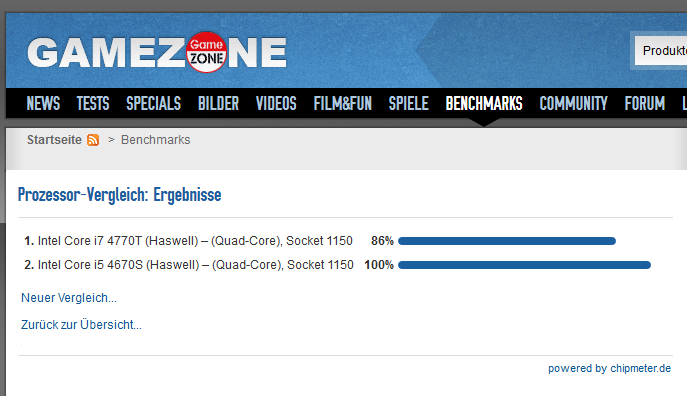

zur CPU: Frage ist ob es ein Core i7-4770T sein muß, der dann eh kastriert ist (2,5 GHz, ok Tubomod ist höher, aber wann wird der wirklich ausgereizt? Immerhin müßten für den Höchstmöglichen Tubomode bis auf einem alle Kerne einschließlich aller virtuellen Kerne schlafen, das ist eher nicht die Norm).
Oder ob nicht wenn schon ein Vierkerner dann ein Intel® Core™ i5-4670S sein kann? Ok, die TDP ist mit 65 Watt etwas höher, soll aber Laut Gehäusehersteller unproblematisch sein.
Und beim idlen nehmen die sich nichts. Die Energieeinsparung wird erkauft weniger Leistung. ob das jetzt das gelbe vom Ei ist, sei zu mindest in Frage gestellt.
Wenn dadurch die Zeit, zum Beispiel für des Umwandeln in ein anderes Format wieder Länger ist und so ziemlich an der Grenze ist, spart man kein Strom, da eben längere Zeit zwar etwas weniger Strom verbraucht wird aber deutlich mehr, als wenn der PC schon wieder idlen würde, da er fertig hat..
Hier mal ein Bild, welches sich ergibt, wenn man mal Prozessoren direkt Vergleich auf GAMEZONE, nicht hundertprozentig aber durchaus brauchbar:
Leider haben siw die neuen Core i3 noch nicht eingepflegt, sonst hätte man so einen auch noch mal mit zum Vergleich ranziehen können.
Also ein reiner i5 Vierkerner ist besser obwohl der i7 ein Vierkerner mit Hypertreading, also mit vier zusätzlichen virtuellen Kernen und größerem Cache ist (Also mehr Threads gleichzeitig machen kann wie ein reiner Vierkerner). Und deutlich mehr kosten tut der auch noch. In meinen Augen machen die "T-Prozessoren" nur Sinn, wenn man ein Gehäuse oder Kühler hat oder räumlicher Gegebenheiten, die nicht mehr als die 45/35 Watt TDP (i7/i5) vertragen. Wenn aber mehr vertragen wird, dann erscheint mir das nicht sinnvoll.
Es sei denn, der PC steht dann so, das er keine Chance hat, die Wärme abzuführen, also wenn darunter eben noch ein Verstärker steht, der die Luft eh schon stark aufheizt, oder er stundenlang in direkter Sonne steht, oder Du im Sommer in einer Dachwohnung eh schon über 30° C erreichst.
Arbeitsspeicher aus meiner Sicht in jedem Fall 8GB, mehr geht natürlich immer. Aber es hängt davon ab wieviel Anwendungen von "Mehr" profitieren. An meinem Arbeits PC hier habe ich 16 GB drinn, die höchste Auslastung welche ich bewust wahrgenommen habe, waren etwas über 6 GB Speicherauslastung.

caine2011 hat geschrieben:was ihr zuum thema prozis sagt, empfinde ich höchst verwunderlich...
erschreibt explizit, dass er in annehmbarer zeit in mkv exportieren will
und entgegen der hier gemachten aussagen, bringt es da ein 4+4 kerner (4echte + 4 via SMT) schon einiges an zugewinn, gerade die aktuelle haswellgeneration mit ihrer aufgebohrten pipeline läuft um einiges fixer und die 4 virtuelle kerne mehr bringen immerhion noch einen schub von 35% (unter AVX2 unterstützung des jeweiligen programms)....
Einen Schub bezogen auf was? Meines wissens sind diese 35 % bezogen auf eine Vorgänger CPU bei gleicher Tacktung und wird auch nur erreicht bei AVX2 und FMA3. Welche Software außer ein paar aufgehübschte Benchmarks nutz diese beiden Sachenjetzt schon? Welche Software profitiert überhaupt in welcher Höhe davon?
Zum anderen ist auch ein Core i5-4670S ein Haswell Prozessor mit dem selben Befehlssätzen, deshalb kann sich der Haswell Core i7 nicht wegen nutzens dieser Befehlssätze mit 35 % gegenüber erstgenannten absetzen. Diese Aussage halte ich für fragwürdig.
Auch ist ein Prozessor mit Hypertreading deshalb nicht so viel schneller, wie ein selbiger ohne Hypertreading. Nach meiner Einschätzung vieleicht 10 % bei gleicher Taktzahl, sollte alles ganz genau auf den Prozessor abgestimmt sein in der Software, mögen 20 % Prozent und mehr drin sein. Aber auch das nur wenn die Programme extrem dafür optimieret sind, was in freier Wildbahn eher nicht der Fall sein dürfte, dort wird eher so optimiert, das die Software auf allen gängigen Plattformen gut läuft, ist doch Hypertreading nicht bei weitem nicht überall vorhanden und bei AMD schon garnicht. Selbst Intel spricht von um die 10 % als Regelfall. Wenn man sie in die Ecke drängt und sie die Marketinghosen mal runterlassen. :wink:
Und wenn Du jetzt schaust, das der besagte i7 4770T mit 2,5 GHz läuft, der von mir angeführte Core i5 4670S aber mit 3,1GHz das sind ca. 20% Unterschied und nun?
