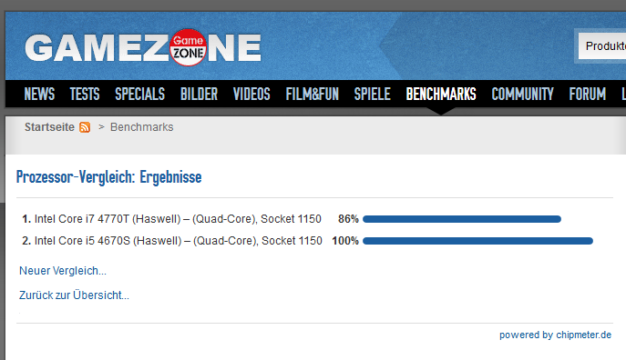

Hier mal ein Bild, welches sich ergibt, wenn man mal Prozessoren direkt Vergleich auf GAMEZONE, nicht hundertprozentig aber durchaus brauchbar:
Leider haben siw die neuen Core i3 noch nicht eingepflegt, sonst hätte man so einen auch noch mal mit zum Vergleich ranziehen können.
Also ein reiner i5 Vierkerner ist besser obwohl der i7 ein Vierkerner mit Hypertreading, also mit vier zusätzlichen virtuellen Kernen und größerem Cache ist (Also mehr Threads gleichzeitig machen kann wie ein reiner Vierkerner). Und deutlich mehr kosten tut der auch noch. In meinen Augen machen die "T-Prozessoren" nur Sinn, wenn man ein Gehäuse oder Kühler hat oder räumlicher Gegebenheiten, die nicht mehr als die 45/35 Watt TDP (i7/i5) vertragen. Wenn aber mehr vertragen wird, dann erscheint mir das nicht sinnvoll.

Einen Schub bezogen auf was? Meines wissens sind diese 35 % bezogen auf eine Vorgänger CPU bei gleicher Tacktung und wird auch nur erreicht bei AVX2 und FMA3. Welche Software außer ein paar aufgehübschte Benchmarks nutz diese beiden Sachenjetzt schon? Welche Software profitiert überhaupt in welcher Höhe davon?
Zum anderen ist auch ein Core i5-4670S ein Haswell Prozessor mit dem selben Befehlssätzen, deshalb kann sich der Haswell Core i7 nicht wegen nutzens dieser Befehlssätze mit 35 % gegenüber erstgenannten absetzen. Diese Aussage halte ich für fragwürdig.
Auch ist ein Prozessor mit Hypertreading deshalb nicht so viel schneller, wie ein selbiger ohne Hypertreading. Nach meiner Einschätzung vieleicht 10 % bei gleicher Taktzahl, sollte alles ganz genau auf den Prozessor abgestimmt sein in der Software, mögen 20 % Prozent und mehr drin sein. Aber auch das nur wenn die Programme extrem dafür optimieret sind, was in freier Wildbahn eher nicht der Fall sein dürfte, dort wird eher so optimiert, das die Software auf allen gängigen Plattformen gut läuft, ist doch Hypertreading nicht bei weitem nicht überall vorhanden und bei AMD schon garnicht. Selbst Intel spricht von um die 10 % als Regelfall. Wenn man sie in die Ecke drängt und sie die Marketinghosen mal runterlassen. :wink:
Und wenn Du jetzt schaust, das der besagte i7 4770T mit 2,5 GHz läuft, der von mir angeführte Core i5 4670S aber mit 3,1GHz das sind ca. 20% Unterschied und nun?
Zum Rest würde ich Dir nicht ganz unrecht geben, aber wie oben schon gesagt, die mögliche Wärmeabfuhr wird auch von anderen Sachen mitbestimmt, Wenn der Hersteller des Gehäuses aber für eine TDP von 95 Watt schon im Prizip von klimatisierten Räumen spricht ( "when the chassis is placed in a location with adequate air flow and moderate ambient room temperature" ), sind normale Wohnräume und und Aufstellung in einem Rack mit anderen Wärmeerzeugenden Komponenten auch noch zu beachten. Da würde ich zumindest nicht and die Grenze gehen wollen, wegen sich verkürzender Lebenszeit von Komponenten im Grenzbereich. Dort gibt es irgendwo immer auch Grenzen in Lüfterlosen PCs.
