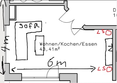

Den Grundriss habe ich angehängt. Die Aufstellung des Sofas und der LS (roter Kreis) links und rechts des deckenhohen TV-Schranks ist beschlossene Sache (Frau)... LS in den Raum hinein stellen wird nicht gehen und die Symmetrie des Raums ist m.E. für HiFi bescheiden.
Daher stelle ich mir jetzt grundlegend die Frage, ob die Anschaffung einer hochwertigen NL 284 unter so schlechten Aufstellungsbedingungen überhaupt lohnt, oder ob ich mir nicht auch "nur" ein paar nuBox 511 hinstellen kann, wenn die LS ihre Wirkung sowieso nicht vernünftig entfalten können?

du hast ein extrem spitzes Lautsprecherdreick, oder in anderen Worten: du sitzt viel zu weit weg von den Lautsprechern. Dadurch verschenkst du leider erheblich an Potential. Eine andere Aufstellung oder ein anderes Zimmer ist wohl nicht möglich?
Die Planung der Zimmer und Balkontüren lasen leider auch keine andere Aufstellung in den Raum hinein zu. Mit zwei Schiebetüren hätte ich hier viel mehr Möglichkeiten gehabt. In meinem nächsten Leben werde ich Architekt!

Und was hälst du von zwei Wandlautsprechern? Den Linken hinter die Wohnzimmertür und den anderen hinter die Balkontür an den Pfeiler. Auf ein passendes Stereodreieck würde ich nicht verzichten wollen, bei mir ist es fast als würde der Klang auf meinem Sessel einrasten. Bewegt man sich vom Sessel weg klingt es zwar nur an manchen Stellen echt übel, aber was auf jeden Fall verloren geht ist so etwas wie eine Bühne. Und diesen Verlust würde ich bei der Zeichnung auf jeden Fall vermuten.

Ist auch noch eine Option, wobei mir Wandlautsprecher eigentlich gegen den ästhetischen Strich gehen. Die Verkabelung wäre auch etwas komplexer, da der Holzboden schon drin ist...Krischii hat geschrieben:Und was hälst du von zwei Wandlautsprechern? Den Linken hinter die Wohnzimmertür und den anderen hinter die Balkontür an den Pfeiler. Auf ein passendes Stereodreieck würde ich nicht verzichten wollen, bei mir ist es fast als würde der Klang auf meinem Sessel einrasten. Bewegt man sich vom Sessel weg klingt es zwar nur an manchen Stellen echt übel, aber was auf jeden Fall verloren geht ist so etwas wie eine Bühne. Und diesen Verlust würde ich bei der Zeichnung auf jeden Fall vermuten.

Da wäre auch noch die Möglichkeit, Dipole auf Stativen oder Wandlautsprecher direkt hinter dem Sofa oder seitlich davon zu montieren. Das gibt zwar eine Art "Kopfhörerklang" ohne Frontlokalisation, dafür fällt der Hallbrei weg.
Ich nutze für meinen "Berieselungsfernseher" so aufgestellte Lautsprecher (Vorgängermodell der Nuline 34) und die Sprachverständlichkeit ist ausgezeichnet, auch bei sehr geringen Lautstärken. Ich würde sie einem 5m-Stereodreieck in einem nicht akustisch behandelten Wohnraum jederzeit vorziehen.
