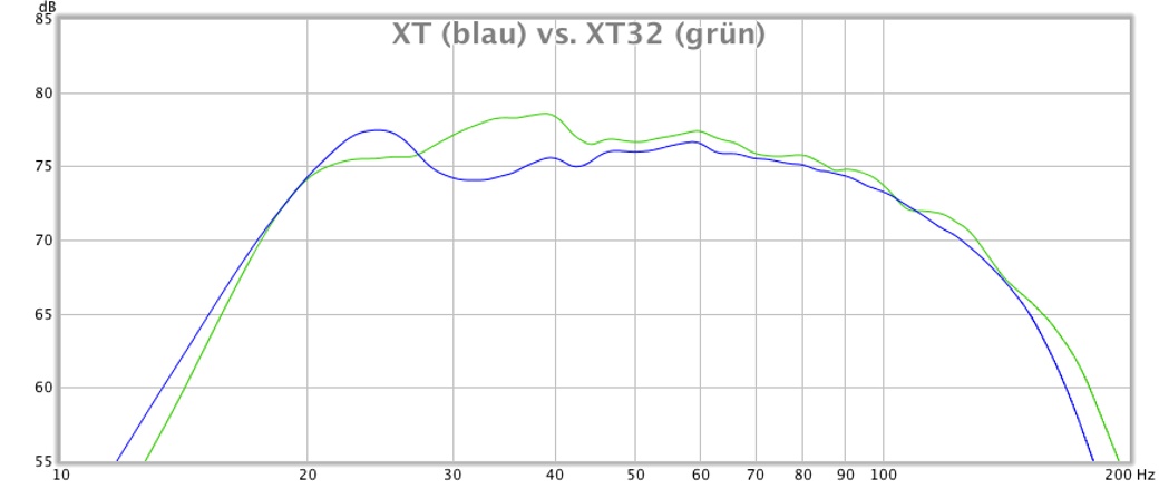

2 Subwoofer Audyssey MultEQ XT vs. XT32
Im Vergleich beider Korrekturen ist gut zu sehen, das die Unterschiede nicht so massiv sind wie bei den Satelliten-Lautsprechern. XT hat auch zuvor schon gut "eingegriffen". Dennoch ist XT32 etwas akkurater und der massive Unterschied beider System liegt eher darin, das XT32 zwei Subwoofer getrennt voneinander einmessen und die Entfernungen und Phasen bestimmen kann. Der Klanggewinn dadurch ist deutlich höher als es der Kurvenvergleich wahrscheinlich erahnen läßt.
2 Subwoofer Audyssey MultEQ XT (blau) vs. XT32 (grün)

Mir geht dieser 40Hz-Peak aus dem Opener nicht aus dem Kopf. Und dass unter 45Hz ( und speziell bei 40Hz ) bei XT auf den Fronts fast nix passiert, bei XT32 jedoch wie erwartet alles so ist, wie es auch bei XT sein müßte...Denn XT geht auf allen Kanälen runter bis 20 Hz. Und zw. 23 und 27 Hz wird ja auch rd. 7dB angehoben in der XT Graphik aus dem Treadstarter. Bemerkenswert. Dass XT unter 40 Hz ( oder einer anderen tiefen Frequ. ) nicht arbeitet ist damit ausgeschlossen ! Wenn ich du wäre, würde ich die Fronts mal 30cm oder mehr nach vorne ( oder etwas enger ) stellen oder die 8-punktig eingemessene Hörzone um 30-50 cm vom aktuellen Bereich wegverlegen um Ergebnisse zum vergleichen zu bekommen. Wie weit ist die aktuelle Hörzone von der Rückwand weg ?
Die beste Glättung sieht man oben bei 2 Subs MultEQ XT. Da wir im Tiefbass ohrmäßig unempfindlicher werden ist der 25Hz "Buckel" ganz o.K. und das bessere Tiefbasserlebnis sicher. Gemeine, aber faire Mini-Bass-Loudness.
MultEQ XT 32 hingegen zeigt wieder diesen höchsten Punkt bei 40 Hz. Aber in der Korrektur ! Bemerkenswert. Denn in den Ausgangskurven sieht man ja, trotz Mikrowechsel, diesen doch sehr ähnlichen Badewannenverlauf mit Peaks, die so garnicht auf das drastische 40Hz-Problem mit den Fronts schliessen lassen. Grübel...
Mir fällt im Moment nix anderes ein als dass die Fronts genau auf Knotenpunkten stehen, zusammen mit einer "unglücklichen" passenden Raumgeometrie, die diesen "gigantischen" 40Hz-Resonanz-Effekt bedingen. Also Boxenrücken und kucken, was passiert. Ich würd´s probieren...

also erstmal vorweg: Fazit dieses Vergleich soll sein, das XT32 bei massiven Problemen, die XT nicht lösen kann, weiterhilft. XT soll hier nicht als schlecht oder ähnliches verteufelt werden, kommt aber eben früher an seine technischen Grenzen.
Da dieses 40Hz Problem hier wirklich massiv zu seien scheint hatte ich mich 2011 direkt an Audyssey gewendet. Meine Gedanken gingen bis hin zu einem Defekt bzw. Grenzen bei den Frequenzbereichen.
Tatsächlich korrigiert Audyssey aber wie vermutet auf allen Kanälen bis runter zu 10 Hz!
Die Frage nach diesem 40Hz-Problem was nicht behoben werden kann, wurde mir wie folgt beantwortet:
Hi Andreas,
MultEQ will measure the low frequency roll off of the speakers and correct down to the lowest frequency it finds the response extension. All the way down to 10 Hz if it measures extension that low.
However, the amount of correction at those very low frequencies depends on the available processing in the receiver. MultEQ XT32 can easily correct narrow peaks and dips at 40 Hz, but MultEQ XT will start to run out of resolution because of the limited processing power in the AVR.
For that reason, we developed a method that increases the filter resolution in the subwoofer channel by 8x. By redirecting the bass to the sub, the MultEQ XT filters in that channel can easily correct the problem in that frequency range.
Best regards,
Chris Kyriakakis
Founder and CTO, Audyssey
Deutliche Worte: XT32 macht das "easily", XT hingegen "run out of resolution".
