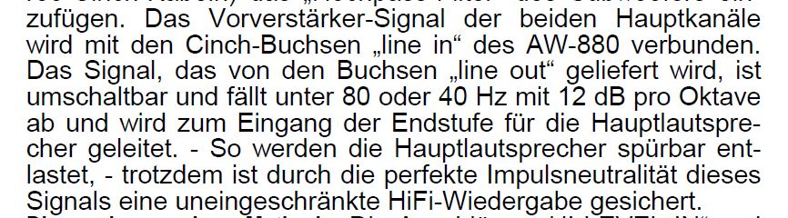

Nein, da am Lineout ein unter 40/80Hz abgefiltertes Signal ausgegeben wird (ist für Filterbetrieb einer Box gedacht).

Stimmt, jetzt wo du's sagst.. hab das außer Acht gelassen.. dann eher meine Option B (vorher mit zweiten Y-Kabel arbeiten)..Fly hat geschrieben:Nein, da am Lineout ein unter 40/80Hz abgefiltertes Signal ausgegeben wird (ist für Filterbetrieb einer Box gedacht).
Genau das meinte ich mit "andernfalls gehe mit einer Seite des Y-Kabels in den Reckhorn und an den zweiten Stecker baust du dir einen zweiten Y-Adapter und gehst damit in den AW-880 rein."Fly hat geschrieben:Stattdessen einfach das Signal VOR dem Woofer mit Y-Adaptern splitten und dann mit einem Zweig in den Woofer und mit dem anderen in den Reckhorn
Gruß und Danke für die Richtigstellung
