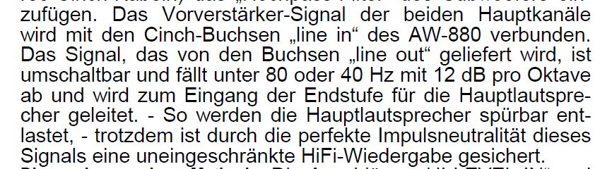

Nein, da am Lineout ein unter 40/80Hz abgefiltertes Signal ausgegeben wird (ist für Filterbetrieb einer Box gedacht).
Stattdessen einfach das Signal VOR dem Woofer mit Y-Adaptern splitten und dann mit einem Zweig in den Woofer und mit dem anderen in den Reckhorn
http://www.nubert.de/nucable-y-adapter- ... ategory=20
(oben rechts auf die benötigte Ausführung umschalten; NICHT auf die Fotos achten)
Quelle http://www.nubert.de/product_download/?path=nubox_aw_880.pdf

Fly hat geschrieben:Nein, da am Lineout ein unter 40/80Hz abgefiltertes Signal ausgegeben wird (ist für Filterbetrieb einer Box gedacht).
Stimmt, jetzt wo du's sagst.. hab das außer Acht gelassen.. dann eher meine Option B (vorher mit zweiten Y-Kabel arbeiten)..
Fly hat geschrieben:Stattdessen einfach das Signal VOR dem Woofer mit Y-Adaptern splitten und dann mit einem Zweig in den Woofer und mit dem anderen in den Reckhorn
Genau das meinte ich mit "andernfalls gehe mit einer Seite des Y-Kabels in den Reckhorn und an den zweiten Stecker baust du dir einen zweiten Y-Adapter und gehst damit in den AW-880 rein."
Gruß und Danke für die Richtigstellung
