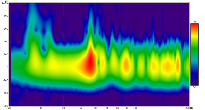

aber wenn du mir erklärst, wie ich ohne pegelmessgerät nur mit kalibriertem mikro eine für dich ordentliche messung durchführen kann, liefer ich das gerne nach :D
btw: genaugenommen sind es alleine 2 kubikmeter isover und 1,2 kubikmeter basotect.
ich hab nochmal mit mehr pegel gemessen. ruhepegel bei der messung ~-51db.
mikrofon ist das elektret mikrofon (kalibriert) von hifi-selbstbau für 40 euro.
die messung sieht für mich ähnlich aus... und es klingt einfach verdammt trocken.
1768717689
wäs läuft da deiner meinung nach falsch? würde ja mal spaßeshalber gerne eine vergleichbare messung produzieren.

Was haste denn fürn Raum? Der Anstieg zum Bass muss aber vorhanden sein, da gibt es gaaaaaaanz wenige andere Möglichkeiten :D
Hier mal ne Beispielmessung für -60 dB in nem überdurchschnittlichem Raum(mit paar Quadratmetern Absorbern und mehreren Kantenabsorbern)
http://abload.de/img/waterflalasshg.jpg
Bei -40 dann:
http://abload.de/img/waterfall2fhshn.jpg
Du musst natürlich so laut messen, dass du mindestens 60 dB über deinem Ruhepegel liegst. Womit hast du denn gemessen? Sieht für mich fast so aus, als würdest du versehentlich mit dem internem Laptopmikro messen.

ThomasB hat geschrieben:Was haste denn fürn Raum? Der Anstieg zum Bass muss aber vorhanden sein, da gibt es gaaaaaaanz wenige andere Möglichkeiten :D
Bei -40 dann:
Gruß Thomas
//EDIT: Ich seh grad du hast nur bis 200 HZ gemessen....Zweistellige Nachhallbereiche halte ich außer im Freifeld für utopisch ;) aber ich warte mal ab was du über deinen Raum erzählen kannst :)
also der raum hat:
-eine ziemlich dünne tür an der rückwand
-breite: 4,7m
-länge: 4,7m(+55cm tiefe fensterbank mit 2,4 breite *1,7 höhe) also eher gegen 5m
-höhe: 2,54m
-einen relativ dünnen teppich der ca die hälfte der fläche verdeckt.
lautsprecher stehen vor der fensterseite auf 1/4 raumdimension.
hinter jedem lautsprecher befindet sich zur fensterseite:
-direkt in der ecke an der wand zu den fenstern ein helmholtzresonator, mäßig bedämpft auf die unterste raummode. nach den messungen und gehör bringt er aber insgesamt am wenigsten.
-davor 1m breit 2m hoch und 50cm tief, isover
neben jedem lautsprecher zur seitenwand:
-1m breit 2m hoch und 20cm tief, basotect mit 30cm wandabstand
an der decke über die komplette breite hängen nochmal zwei "streifen" basotect:
einer über den lautsprechern und an der andere an der primärreflexions-stelle
das sofa und die messposition haben 1,4m abstand zur rückwand und 2m zu den lautsprechern.
zur messung:
ich hab mit dem kalibrierten 40 euro mikrofon von hifi-selbstbau gemessen.
60db dynamik geht niemals, das mikro hat grade mal zwischen 36 und 40 db snr.
ich hab aber auch audyssey xt32 mit full range bass correction laufen. das erweitert den tiefgang zu lasten des maximalpegels.
drehe ich lauter als bei der letzen messung, höre ich den bass unsauber werden.
ich probier nochmal, ob ich mit höherer vorverstärkung des mikros was besseres hinbekomme.
edit:
was mir auch noch zum nicht ansteigenden bass einfällt.... wir reden hier über nuwave 35, kann es nicht sein, daß da einfach unter 30hz trotz audyssey nicht mehr viel passiert?

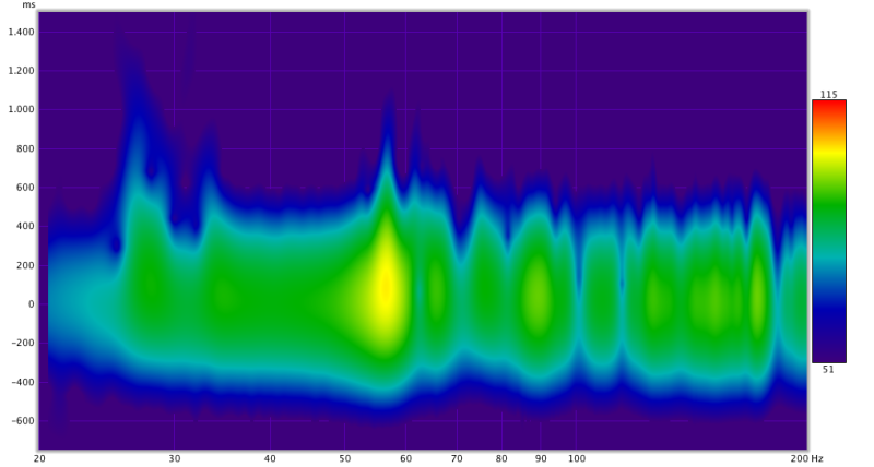

ich glaube es liegt am dynamikumfang, ich möchte aber ungern die schutzschaltung der lautsprecher austesten. lautstärke am avr war jetzt -10db
1769117690176921769317694
ohne xt32 mit höherem pegel, aber gleichzeitig sauberem bass sieht es schon ganz anders aus:
1769517696
auch hier auf die skalierung achten ;)

Aber alles in allem sind das Nachhallwerte, die man bei den Raumdimension mit dem "bisschen" niemals erreichen wird. Also irgendwas ist hier imho faul ):
Das letzte Bild der ersten Reihe, kannst du das mal auf -60 dB stellen? Das sieht ziemlich! authentisch aus. Könnte echt gut himkommen, wenn ja, sehr guter Raum bis auf die Raumresonanzen ;)
Letzendlich auch egal, du musst ja zufrieden sein.

ThomasB hat geschrieben: Aber alles in allem sind das Nachhallwerte, die man bei den Raumdimension mit dem "bisschen" niemals erreichen wird. Also irgendwas ist hier imho faul ):
sieht mir nur nach mehr hintergrundrauschen aus(wie gesagt mikro snr beachten), aber hier:
