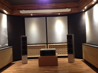

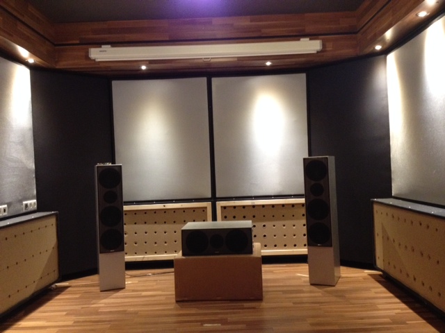

Also Details darf ich Aufgrund der Abmachung mit meinem Akustiker nicht veröffentlichen, aber hier mal zwei Fotos damit ihr euch ungefähr etwas vorstellen könnt. Das ganze ist eher als Recording / Abmisch Raum geplant, Heimkino ist der "Bonus" (der auch etwas von meiner Frau getrieben wird). Ausserdem ist das alles noch lang nicht Fertig (unten die Spanplatten bleiben natürlich nicht sichtbar)
Wie gesagt ist die 1. Längsmode noch vorhanden (42db nach 300ms, ursprüngliches ausgangssignal 83db)
Wär super wenn ihr noch kurz den grund eure empfehlung dazuschreiben könntet :)
