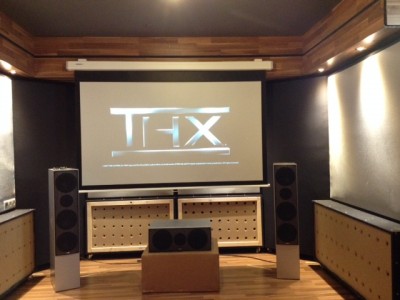

10 Kubikmeter? Wow, lad mal bitte ein Foto hoch
Ansonsten ist der AW1000/1100 am ehesten was du suchst.

Re: SW Empfehlung 5.????
Das möchte ich bitte auch sehen
Ansonsten wie Thomas schreibt, AW1000/1100.

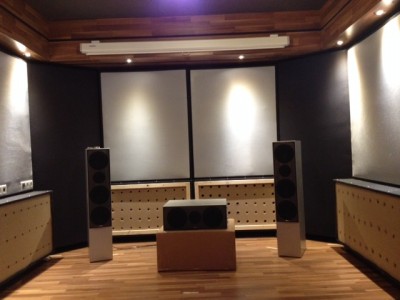

Hallo und schoneinmal danke!,
Also Details darf ich Aufgrund der Abmachung mit meinem Akustiker nicht veröffentlichen, aber hier mal zwei Fotos damit ihr euch ungefähr etwas vorstellen könnt. Das ganze ist eher als Recording / Abmisch Raum geplant, Heimkino ist der "Bonus" (der auch etwas von meiner Frau getrieben wird). Ausserdem ist das alles noch lang nicht Fertig (unten die Spanplatten bleiben natürlich nicht sichtbar)
Wie gesagt ist die 1. Längsmode noch vorhanden (42db nach 300ms, ursprüngliches ausgangssignal 83db)
Wär super wenn ihr noch kurz den grund eure empfehlung dazuschreiben könntet
lG
Cykor
P.S.: Was glaubt ihr wie viel Spass das macht so viele Pakete Dämmaterial vom Baumarkt mit einem Seat Ibiza zum Haus zu bringen ....
P.P.S.: [edit] Ich hab noch mal nachgerechet, es ist etwas weniger als 10 kubik, hab mich da verschätzt, aber immer noch sehr viel [/edit]

erstmal ein Kompliment an dein schönes Kino/Abmischungsraum.
Also du schreibst das eine Mode bei 32hz vorhanden ist, wieso soll Dir dann ein DSP Equalizer nichts bringen?
Also Du müsstest mal beschreiben was Du unter "brachial" verstehst?
Wenn Du schnell, präzise und tief zugleich damit meinst, dann wärst Du meines Erachtens nach mit einem 1300er besser bedient.Der kommt zwar nicht unter 20hz wie der AW1000, aber der hat halt die Möglichkeit der Mode etwas entgegen zu wirken.
Oder ein AW1100 mit irgendeinem anderen DSP Equalizer, welcher am die Möglichkeit bietet manuell zu korrigieren (beispielsweise den Velodyne SMS1).
Dies sprengt aber den finanziellen Rahmen.
Wobei ein AW993 + SMS 1 ungefähr im Rahmen wären und dieser knackt die 20 HZ Marke.
Mein Favorit wäre aber der 1300er (jetzt rein subjektiv von der Optik und von dem direkt darauf abgestimmten DSP).
Absoluter Tiefgang ist nicht immer alles.Auch im Filmbetrieb nicht.
