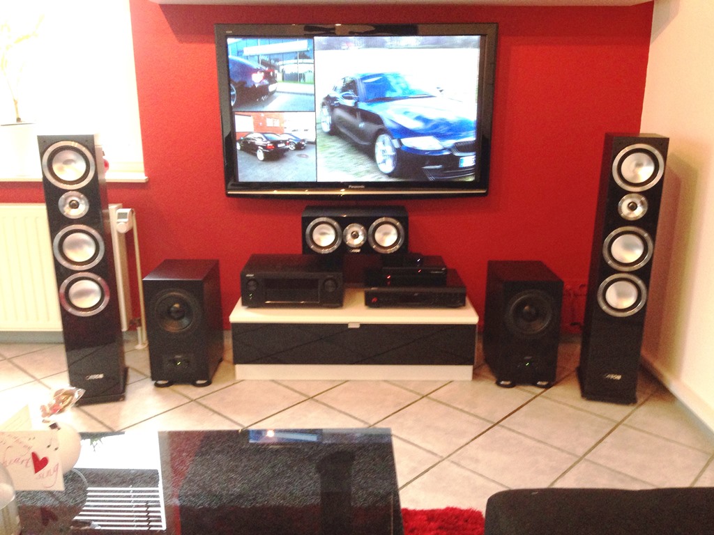

Andreas1311 hat geschrieben:So Leute. 2x AW560 sind da !
Ich habe jetzt beide da stehen. Optisch erst mal absolut lecker =)
Wir wollen Fotos sehen! :D
Andreas1311 hat geschrieben: Also ich bin genau dahin gekommen wo ich hinwollte ! Hätte solch ein Ergebnis nicht erwartet, dass es sich in allen Belangen so ordentlich verändert !
[...] Aber momentan habe ich kein Bedürfnis Sub mäßig nochwas zu optimieren =)
Abwarten - irgendwann kommt wir die kleine Stimme im Ohr, die erst flüstert, dann immer lauter wird, und schließlich unüberhörbar schreit: "2x AW1100 !!!" :mrgreen: :mrgreen: :mrgreen:

So siehts aus :
Rechten Lautsprecher habe ich das BR verschlossen und somit muss XT32 ihn auch nicht so kastrieren im Bass. Hatte vorher bei 80hz eine 15db Absenkung.
Jetzt ist er ziemlich linear =)

Andreas1311 hat geschrieben:Rechten Lautsprecher habe ich das BR verschlossen und somit muss XT32 ihn auch nicht so kastrieren im Bass. Hatte vorher bei 80hz eine 15db Absenkung.
Prima!
Ideal wäre jetzt noch ein Absorber an der rechten Seitenwand gegen die frühe Reflektion. Der Klang verfärbt sich ansonsten, Stimmen könnten bspw. nasaler oder topfiger klingen.
Passt ansonsten der Nachhall im Raum? Je trockener, desto akkurater, gerade bei Mehrkanalsetups. :wink:
