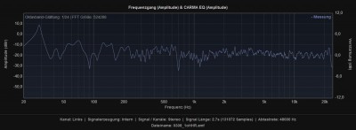

Habe mir ein Messequipement gekauft und ein paar Messungen gemacht.
Im Anhang sind ein paar Bilder davon.

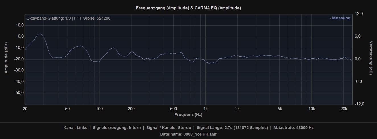

1. Bin ich nicht sicher was da angezeigt ist. Beim Frequenzgang ist links dBr: relative logarhythmische Skala? Und was bedeutet das? Rechts ist dB

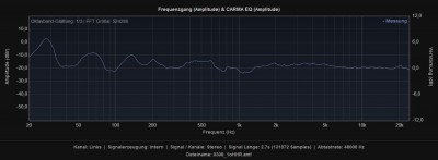

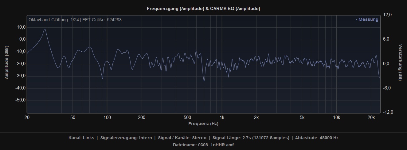

2. Die gleiche Datei mit einer Glättung 1/24 Oktave anstatt 1/3. Was kann man daraus lesen?

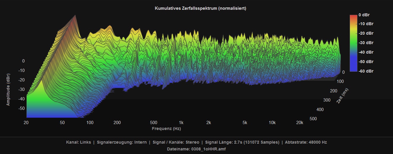

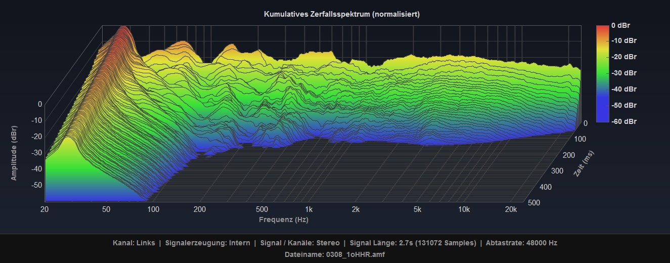

Die dazugehörigen Wasserfalldiagramme. So schlecht sehen die gar nicht aus....vermute ich.

Das sich abhängig von FFT Größe und Glättung die Anzeige ändert ist mathematisch bedingt und muss auch so sein.
Für die Tieftonanalyse gilt immer hohe FFT-Größe (maximal so lange wie das Messsignal) und geringe Glättung (1/24 oder 1/48).

Bei CARMA werden die Messergebnisse mit Relativpegel angezeigt (links dBr), da eine Kalibrierung der Software mittels SPL-Meter bzw. Voltmeter nicht vorgesehen ist. Die rechte Anzeige bezieht sich auf den Equalizer, daher dB.1. Bin ich nicht sicher was da angezeigt ist. Beim Frequenzgang ist links dBr: relative logarhythmische Skala? Und was bedeutet das? Rechts ist dB
Dann sind die Einstellungen beim Wasserfall nicht ganz optimal gewählt. Wenn dich der Tieftonbereich interessiert solltest du z.B. die Vorlage "Bass Analyse (kleine Räume)" verwenden, dann werden sämtliche Parameter für die Auswertung entsprechend gesetzt. Über das Zahnradsymbol (CSD Einstellungen) sieht man im Detail welche Werte für die Analyse verwendet werden.Ziel ist es mit einem Helmholtzresonator die Überhöhungen bei ca. 60 Hz (mit einer Güte +- 15Hz) und bei ca. 135 Hz zu verkleinern. Je nach Festlegung der Glättung und der Grösse für die FFT ändern jedoch die Ergebnisse.

Ich würde mich mal auf die 1. Mode um die 30 HZ kümmern. 30 dB, wow, das muss abartigst dröhnen. Und wenn net gerade ein Film drin is, sondern was mit nem Schlagzeug, muss es einfach nur dünn klingen.

Grundsätzlich denke ich ist der Raum nicht allzu schlecht. Bis ca. 100 Hz ist alles nach 300ms weg (T60). Nur der Bassbereich, wie meistens, macht halt Probleme. Habe bereits einiges an Basotect wieder entfernt. Hatte da etwas zuviel an die Decke montiert. Eventuell nehme ich nochmals alles was ich bis jetzt gemacht habe wieder weg und beginne bei 0...zurück zum Start. Dann sehe ich für jeden Schritt welchen Einfluss damit verbunden ist.
