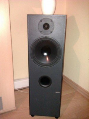

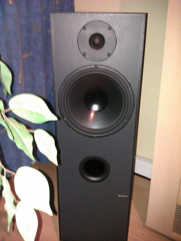

Re: nuBox Aluripp ersetzt durch Kunstleder Antrahzit
Beitrag von stan libuda »
es ist vollbracht, zwar nicht 100% perfekt geht aber locker als 2.Wahl durch.
Das Aluripp (es ist Alu) zu entfernen war recht einfach. Eine Ecke lospoppeln und mit einer Zange fassen.
Abziehen und fertig. Die Stoffrahmenaufnahme mit einer Schraube von den Chassis rausziehen.
Abkleben und mit reichlich Sprükleber einsprühen (Chassis natürlich ausgebaut). Das zuvor per Schablone geschnittene Kunstleder vorsichtig anbringen, und schonmal mental auf die Chassisausschnitte einstellen!
Während Ht und Br Rohr recht einfach waren, sind beim Tiefmitteltöner Nerven gefragt, da die Fräßtiefe gerade mal 1,5 mm beträgt. Da ist man schneller daneben als das Leder geschnitten ist.....
Sind nur Handybilder, daher kann man den Kontrast nur schwer erkennen. Sieht aber für mich(und andere) sehr edel aus.
Gruß Dirk
