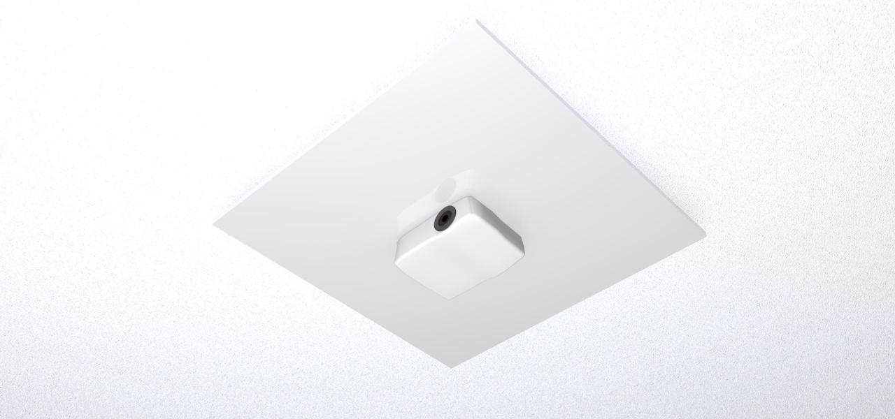

Ich bin gerade beim Konstruieren auf zwei Schwierigkeiten gestoßen, die das Vorhaben, so scheint es mir, unmöglich machen.
1) Ich bin mir nicht sicher, ob der Versatz vor der Linse durch die Box nicht die Projektion behindert.
2) Die Lüftung an der Vorderseite wird blockiert
Kurze Wiederholung: Wieso möchte ich eine Box bauen, in welche der Beamer platziert werden soll? Weil der Beamer genau auf Position meiner momentanen Wohnzimmerlampe platziert werden müsse. So hätte ich den Beamer versteckt und die Lampe durch den Kasten mit indirektem LED Licht ersetzt.
Eine neue Idee, die mir gekommen ist, wäre folgende:
Deckensegel/paneel (kein Kasten) wird gebaut und an die Decke gehängt. An diesem wird dann der Beamer befestigt. Zwar sichtbar, aber hässlich ist das Teil ja nun auch nicht. So wäre der Abstand zur Decke auch viel geringer. Befestig wird der Beamer mittels einer Deckenhalterung (weiß, 10 - 16 mm Abstand). So kommt auch die indirekte Beleuchtung besser zur Geltung.

Re: Erweiterung des Heimkinos um Beamer + Leinwand
1) wäre kein problem..einfach größere öffnung nutzenMaKin hat geschrieben:Ich bin gerade beim Konstruieren auf zwei Schwierigkeiten gestoßen, die das Vorhaben, so scheint es mir, unmöglich machen.
2) ist schon ein problem, das sollte man auf jeden fall nciht machen
