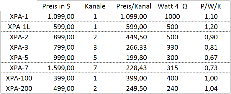

Meine Vorschlag für
9 Kanäle: XPA-2 + XPA7
11 Kanäle: XPA-2 + 2x XPA-5
Für die Fronts würde ich auf jeden Fall auf die XPA-2 gehen, da ich hier mehr Power auch für den Stereobetrieb will. (oder eben noch mehr mit Monoblöcken)
Bei den Surrounds hab ich ein bisschen gerechnet.
Der Preis/Kanal in $ verhält sich dabei folgendermaßen: Das heißt bei 7 Kanälen (exkl. Fronts) würde ich auf jeden Fall zur XPA-7 greifen.
Bei 11 Kanälen (exkl. Fronts) kämen für mich 2 Varianten in Frage.
XPA-7 + XPA-200, ergibt einen durchschnittlichen Peis von 233,11 $/Kanal - Wenn später von 5.1.4 auf 7.1.4 aufgerüstet wird
2x XPA-5, eribt einen durschnittlichen Preis von 222,00 $/Kanal - Wenn 7.1.4 vorhanden ist.
Somit sind 2 XPA-5 billiger, ich hab auf allen Kanälen die gleiche Leistung (ka ob sich das irgendwie bemerkbar macht), sieht symetrischer aus
und ich hab noch einen Kanal auf Reserve (für was auch immer).
Andere Meinungen?
Andere Meinungen?
