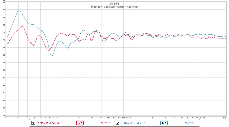

es ist ja nicht so daß ich das ATM nicht zu schätzen weiß! Ich hab´s ja schon ein paar Jahre für die 102er. Doch erst jetzt da mein Kino fast fertig ist habe ich halt festgestellt daß bei MIR (kann ja bei euch anders sein) das ATM eigentlich überflüssig ist. Um meine Raummoden zu bekämpfen habe ich erst mal die richtige Position für meine Lautsprecher finden müssen, richtige Aufstellung der Absorber. Mein EQ steht auf 0, eingemessen mit REW, Audessey aus, Pre-AMP läuft immer im Direct Mode!
Ergebiss: Sprachverständlichkeit wesentlich besser! Raummode bei 34 Hz nicht mehr so angeregt. Kein Basswummern! Die Höhen nerven nicht mehr! Mehr Details hörbar! Die Verbesserung von der guten Stimmwiedergabe ist nicht nur auf die Einmessung und der Umstellung von den Mains zurückzuführen. Hier haben porösen Absorber an den Wänden auch noch deutlich mitgeholfen.
Blau vorher mit ATM, Rot nachher ohne ATM (Linearer!).
Ergo, Linearer Frequenzgang besser!!!!

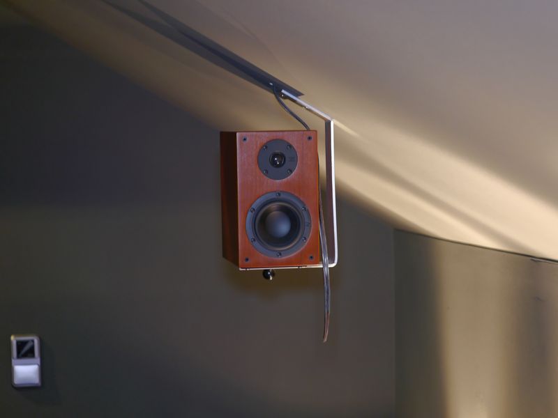

doofe frage: was erhoffst du dir vin den 102 als surround? bzw wo trennst du?
schonmal an sowas wie nl32 oder die ds im direktmodus gedacht?
Re: Nuline 100 vs. 102 als Surround

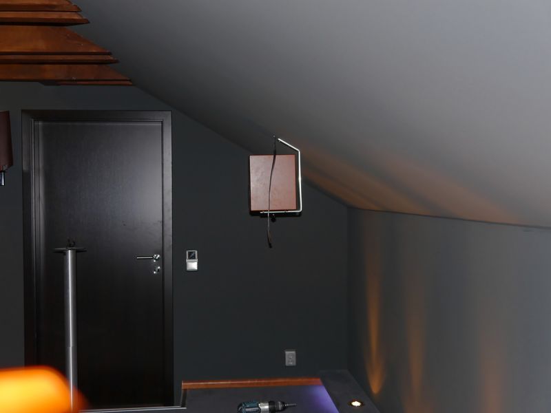

Idealer weise hat man 5 gleiche Lautsprecher, auch der Center als Standbox da ein besseres Abstrahlverhalten, was bei mir aber nicht realisierbar ist. Mein Kino ist im Dachboden, wegen den Dachschrägen ist es mehr breit als lang. Die DS-22 (mit ATM) die an der Dachschräge hängen kommen einfach ans Limit wenn ich mal etwas lauter Brulesque laufen lasse, dann merkt man an den Surrounds daß da einfach Volumen und Druck fehlt.doofe frage: was erhoffst du dir vin den 102 als surround? bzw wo trennst du?
Die Front läuft Full Range, die Surrounds (DS-22)/Surround Back (Nuline 32) trenn ich bei 60Hz.
Die Surround Back sind ja Direkt, und die Surrounds im Direktmodus hatte ich auch schon ausprobiert (Bassreflexöffnung direkt an der selbstgebauten Halterung, bzw. Dachschräge) hörte sich mehr als bescheiden an gegenüber Dipolmodus.schonmal an sowas wie nl32 oder die ds im direktmodus gedacht?
