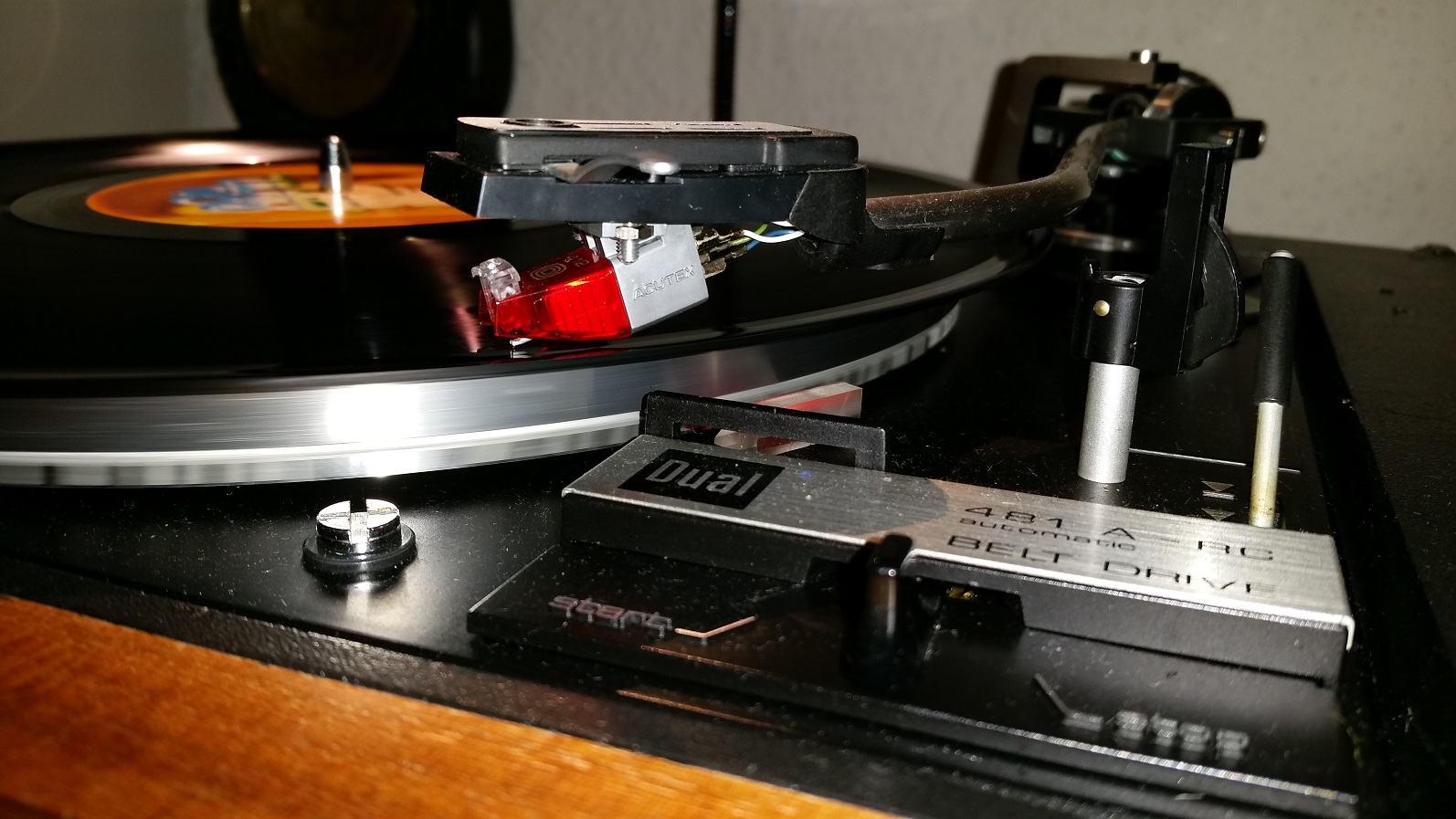

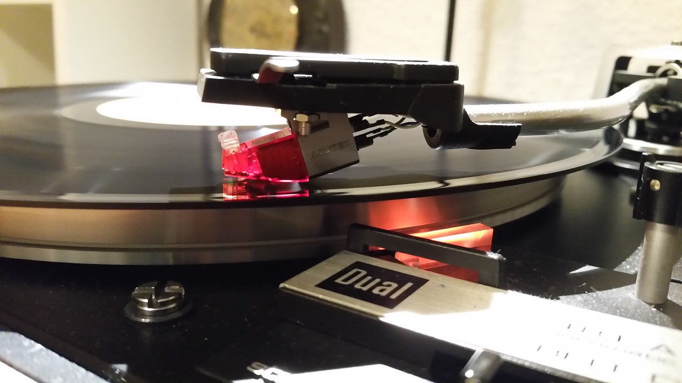

Mein 481er hat gestern eine Umbaumaßnahme erhalten und besitzt jetzt einen Sägezahnteller:
Ist mir gestern zugeflogen, finds ich mal richtig schick und wollte es den Dualis hier nicht vorenthalten. :D
Edit:
Das System auf den Bildern ist das von Gabi mag Mukke schon mehrmals angesprochene Acutex 412 STR.
Hier mal die ausfürlichsten Angaben, die ich auf die schnelle gefunden hab: ACUTEX Cartridges
Preis/Leistungstechnisch gesehen für 55,- Euro inclusive Versand, da im Doppelpack bestellt und nur einmal Versandkosten bezahlt, ein echter Hit.
System hört sich rund an, gefällt mir im Baß, ich würde ihm einen eher dynamischen Charakter bescheinigen.
Auflagekraft ist immer noch eher im Oberen Bereich der angegebenen 1,0 bis 2,0 Gramm (in anderen Quellen werden teils 1,3 bis 2,1 Gramm genannt.
Auch nach dem ich schon einiges an Platten durchgehört habe, bin ich bei 1,85 Gramm.
Vorsicht, wenn dort von "Shibata Type Configuration" die Rede ist. Es ist mit Sicherheit keine reinrassiger Shibata, ob beim Schliff die eine oder andere Anleihe von Shibata vorhanden ist (wie gemunkelt wird soll Acutex wohl mal eine Lizenz erworben haben) möchte ich nicht ausschließen.
Alles in Allem also eine Runde Sache und für den Preis kann man sonst wohl nicht annähernd Vergleichbares finden.
