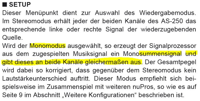

Re: AS 250 /CS-174
Nonsens-
das AS-250 kann entweder vom Mono-Centerausgang aus mit einem Y-Kabel auf beide Eingänge (L und R) angesteuert werden, Betriebsart STEREO oder
mit einem Monokabel auf einen Eingang (L oder R) angesprochen. Betriebsart MONO, es werden dann beide Eingangskanäle intern summiert und auf BEIDE Lautsprecherkanäle und Hochtöner ausgegeben:
Seite 8
Ich würde die Y-Adapter-Variante verwenden; da bei der Monosummierung durch den nicht belegten Eingangskanal das Gesamtsignal leiser wird. (Rauschabstand...)
Seite 8
