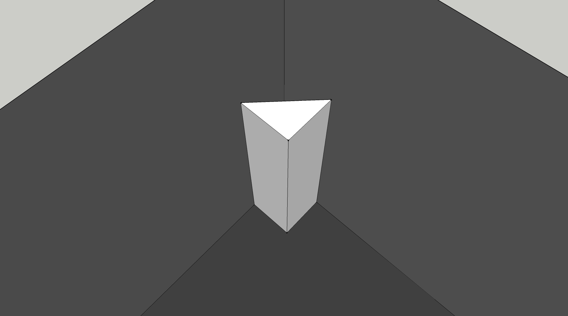

Wenn ich Deine Bilder sehe, juckt es mich geradezu in den Fingern hinter den Ls jeweils eine Dreicksbassfalle aufzustellen
Also der Begriff Dreiecksbassfalle hatte ich bisher noch nie gehört.
Ich hatte im ersten Augenblick an einen Sub hinter dem Sofa gedacht. Ein wenig Mr. Google befragt, sah ein ein wenig anders aus, als ich gedacht habe.
Wie würde das bei uns denn aussehen?

Das könnte so aussehen:applefrank hat geschrieben:Wenn ich Deine Bilder sehe, juckt es mich geradezu in den Fingern hinter den Ls jeweils eine Dreicksbassfalle aufzustellen

Genau, die Bassfalle wirkt in der Ecke meistens am Besten, da dort der Schalldruck am höchsten ist. (Es treffen ja drei Reflexionsebenen zusammen). Allerdings sollte man die möglichst komplett über die gesamte Höhe bauen. Es gibt eine Reihe von Anleitungen dazu im Netz. Wirksam sind sie auch dann besonders gut, wenn sie nahe am Lautsprecher stehen.
