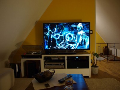

Hier mal ein Bild des Raums, bereits aus maximalen Sitzabstand von ca. 3m
Die Playstation 3 wird verschwinden, die brauche ich nicht. Der Plattenspieler bleibt. Es wäre zu überlegen, ob die jetzige linke Box nicht an der Stelle der PS3 stehen wird, idealerweise dann auf einem Boxenständer. Oder es müsste ein LS sein der so 50-60cm hoch ist. Der Center ist relativ eingeklemmt, es wäre gut wenn es ein Modell gäbe das mit 50cm Breite auskommt. Luft zum atmen nach hinten wäre etwas da, allerdings nicht zu den seiten. Die rechte Box ist nicht im Bild sichtbar, steht allerdings frei im Raum. Man sieht es ja auf dem Photo. Alles in Allem kann ich relativ zentral aufbauen, habe allerdings das Problem der zwei Dachschrägen sowie der Tatsache, dass die linke Box in einer Ecke steht während die rechte frei steht. Anstelle der Pflanze würde ich dann einen sehr kleinen Sub einsetzen wollen.

Die Technik ist natürlich Geschmackssache, aber ich würde Dir zu einer Kombination aus Yamaha Verstärker und Nubert Boxen raten. Sehr schön neutrale Sache. Von Denon hört man in letzter Zeit oft, dass die Dinger nach ein paar Monaten den Geist aufgeben. Weiß aber nicht, was da wirklich dran ist. Was die Boxen angeht, können dich andere hier sicher besser beraten.
Du solltest dich nicht auf das Einmesssystem des AVR verlassen, um Probleme mit der Raumakustik oder – in diesem Fall wahrscheinlich vorrangig – der Aufstellung zu korrigieren. Eine Korrektur wäre hier in so großem Maße nötig, dass das System das nicht mehr sinnvoll schaffen kann. Dafür ist es nicht gedacht.
Wenn du es irgendwie schaffen kannst, geh raus aus dieser Dachschräge. Die macht mit Sicherheit viel kaputt. Vielleicht lässt sich die Front ja ganz woanders im Raum platzieren. Du solltest in jedem Fall mehr auf Symmetrie achten. Das wird mit diesem Möbel-Unterbau nicht so ohne weiteres gehen. Denk mal darüber nach, hier vielleicht eine Kleinigkeit in ein neues Lowboard zu investieren. Das hätte mit Sicherheit einen größeren Effekt, als ein paar Euro mehr in Boxen zu stecken.
Ansonsten wäre noch eine Skizze des Raums praktisch, um besser helfen zu können.

Da unter diesen Bedingungen realistisch gesehen Stereo eigentlich unmöglich ist, würde ich eine nuPro AS 250 einsetzen.

rockyou hat geschrieben:Da unter diesen Bedingungen realistisch gesehen Stereo eigentlich unmöglich ist, würde ich eine nuPro AS 250 einsetzen.
Vernünftigster Vorschlag aus meiner Sicht. Bei der jetzigen Aufstellung würde das am meisten bringen. Ansonsten würde ich hier 3x die 313 in den Raum werfen, hinten dann passende Rears nach Wahl (WS-103, 303 oder 313). Sub dann nach Wünschen.. aber dennoch sehe ich da viel Potential flöten gehen.. :|

Danke schonmal für die Antworten. Die AS-250 ist keine Option... wirklich nicht :wink: Sie ist gut, und ich habe sie auch mal gehört, aber sie bietet mir kein echtes Surround-Feeling, welches ich aber bereits jetzt schon mit den Victas habe.
Vielleicht sollte ich auch noch erwähnen dass ich mit den jetzt verbauten Hecos nicht vollkommen unzufrieden bin. Ich finde nur, dass sie insbesondere bei höheren Lautstärken etwas unsauber klingen und mir etwas die Höhen fehlen. Die Victa 300 gehen ja mit 3xHz schon relativ weit runter. Ich merke aber eigentlich nur in den tieferen Frequenzen ein leichtes Dröhnen im Raum. Der Plan wäre jetzt halt, die Qualität der Lautsprecher anzuheben und vielleicht die Trennfrequenz etwas anzuheben, z.B. auf 60Hz und den zentraler stehenden (zukünftigen) Sub die Arbeit machen zu lassen. Für den Sub wäre dann auch direkt ein Antimode 8033 eingeplant. Damit dürften dann zumindest auf Hörposition das Dröhnen in den Griff zu bekommen sein.
Was ich damit sagen will... die Akustik ist nicht ganz so beschissen wie aus den Bildern vermutet. Im Keller (4x5m Raum) habe ich da deutlich schlechtere Akustik. Da bin ich dann wirklich am PC in den Nahfeld Bereich mit den NuPros gegangen.
