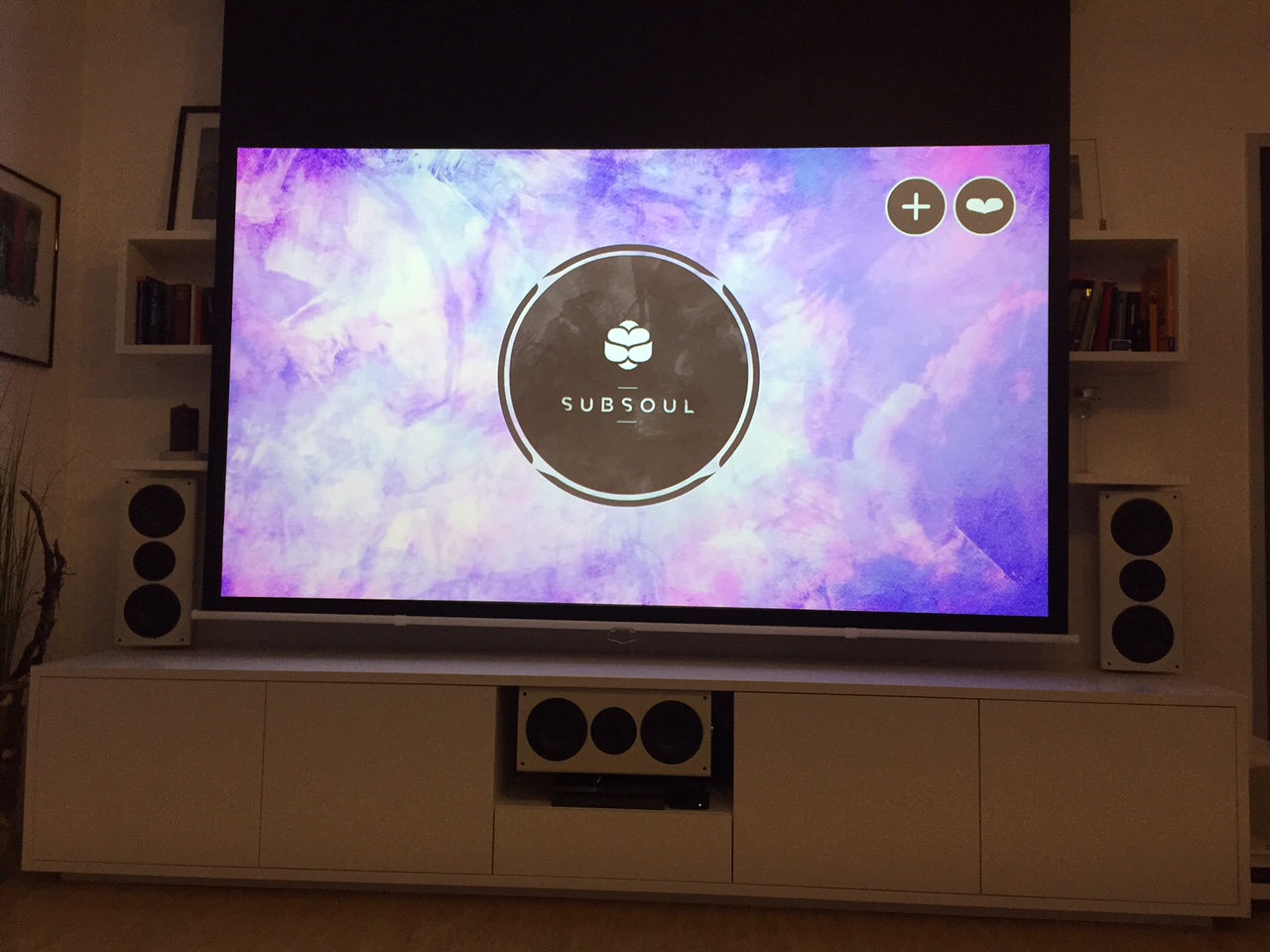

Ich habe die Nuvero 5 + einen Aw-500- das System macht richtig Laune kann ich euch sagen. Habe heute dann wieder etwas mit dem Denon rumgespielt und würde jetzt gerne wissen welche übernahmefrequenz ihr den Nuvero 5 und den Sub zuteilt.
Ich habe aktuell
Front 80Hz
Center 110Hz
Surround 100Hz
Sub nur auf LFE 90Hz
alle 5er stehen auf small
wenn ich den Center auf 80-90 stelle kommen mir die Stimmen etwas flach vor.
Die 5er habe ich alle auf der Wand hängen, außer dem Center dieser hängt im TV Board.

wenn du alle 5 Pos. die nv5 hast, so wie ich das lese... und alle quasi an der Wand oder wandnah sind...
Würde ich alle gleich einstellen:
1. teste mal, die Schalter der nv alle auf frei aufgestellt statt wandnah (dann soll er etwas tiefer spielen)
2. teste mal, alle bei 80 Hz trennen (auch 70, 90, 100 evtl.)
3. LFE würde ich in Ausgangsstellung lassen, meist um 100Hz
4. Freq.Sat brauchst du nicht
5. Freq.Sub mindestens auf 80 Hz stellen, wenn du auf 80 Hz stellst oben. Oder auf max. Wert.
edit: dass der Center anders klingt ist mir klar: steht zu tief und eingeengt wie in einer Box...
---> kippe ihn nach oben, stelle ihn lauter.

Meine 5er (als Rear,wandmontiert) trenne ich bei 80Hz...
Center: NuVero 7
Rear: NuVero 7
Sub: 2x AW 17
Center: NuVero 7
Rear: NuVero 7
Sub: 2x AW 17

Meine hängen auch an der Wand.
Ich habe meine NV5 da bei 60 Hz getrennt, Schalter auf "wandnah", Rest muss die Audyssey Automatik machen.
Der Unterschied zu 80 Hz ist bei mir aber total unwesentlich.
Die grafische Auswertung im Denon AVR zeigt bei "wandnah" die geringsten Korrekturen, bei Schalter "frei" war da mehr los, deswegen so bei mir.
Letzendlich klings dann auch pure so am besten.

Vor Jahren mal gelesen, dass bei "wandnah" die Weiche die "wandbedingte Aufdickung" etwas "ausbügelt". Daher wohl dabei weniger zu tun vom AVR...
Bei "frei..." soll sie an der Wand etwas tiefer spielen... daher...

Sinuston bei jeder Trennfrequenz abspielen und dann anpassen. Die 5 meiner Eltern hab ich bei 80 getrennt (wandmontiert)
