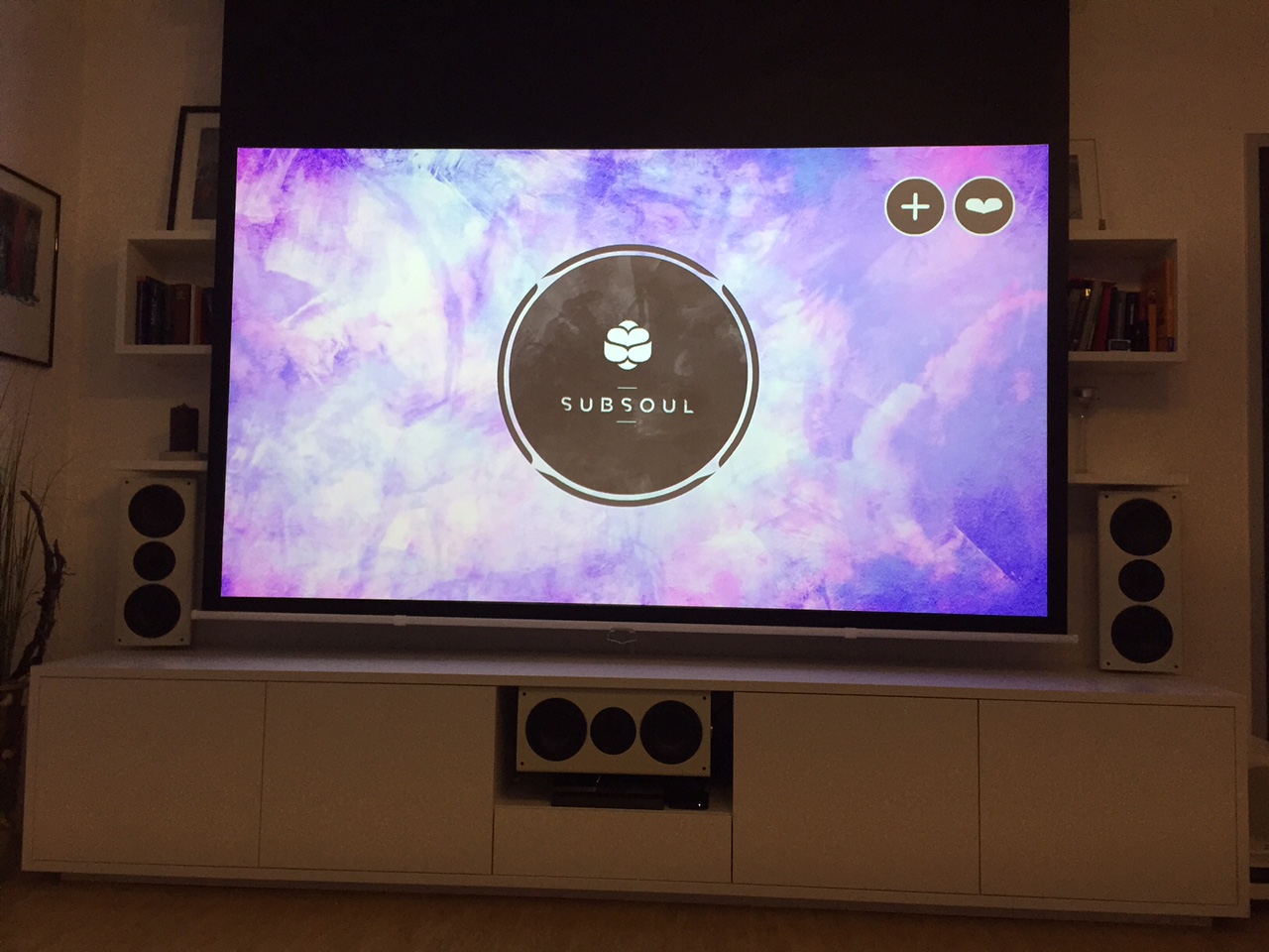

Ich habe die Nuvero 5 + einen Aw-500- das System macht richtig Laune kann ich euch sagen. Habe heute dann wieder etwas mit dem Denon rumgespielt und würde jetzt gerne wissen welche übernahmefrequenz ihr den Nuvero 5 und den Sub zuteilt.
Ich habe aktuell
Front 80Hz
Center 110Hz
Surround 100Hz
Sub nur auf LFE 90Hz
alle 5er stehen auf small
wenn ich den Center auf 80-90 stelle kommen mir die Stimmen etwas flach vor.
Die 5er habe ich alle auf der Wand hängen, außer dem Center dieser hängt im TV Board.
