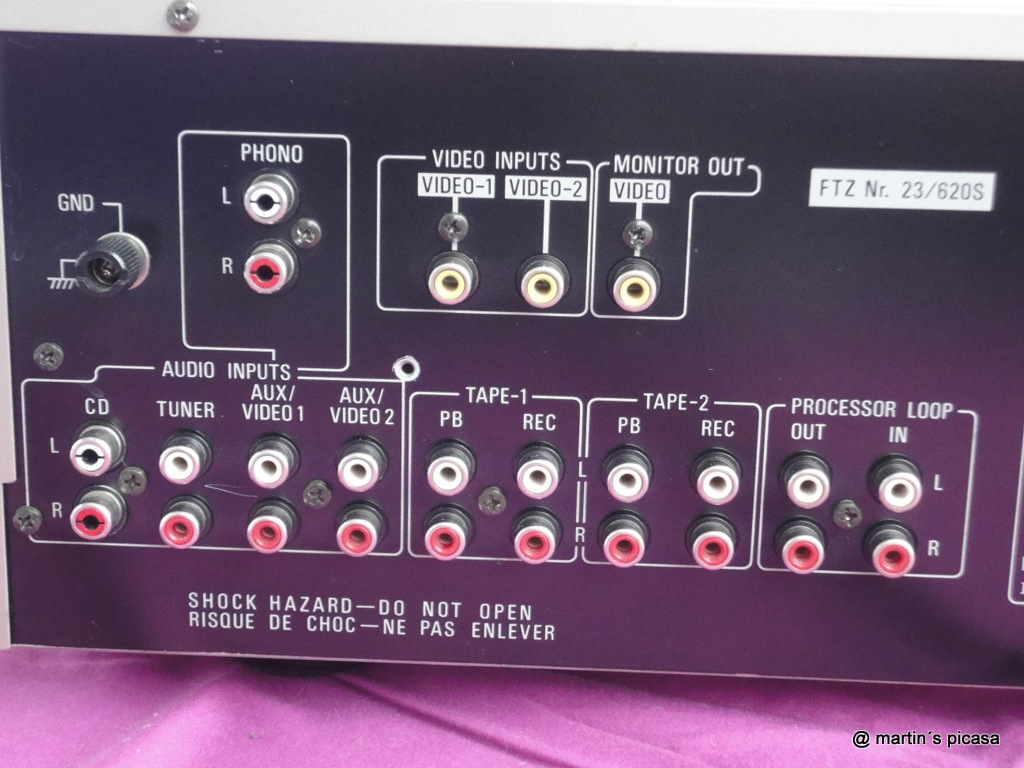

ich habe noch einen Denon.........gust du>>>>der nukelt auch :auto-ambulance:
der müste doch gehen ohne &quot;abschalt&quot; da <br />janz analog...
der müste doch gehen ohne "abschalt" da
janz analog...
janz in &quot;Champanger&quot;
janz in "Champanger"
