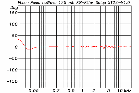

Wir hatten dieses Problem ja auch bei der neuen nuLine 30 "Hochglanz". Trotz doppeltem Preis habe ich keinerlei Ansatz gefunden, hier irgend etwas zu verbessern.
Selbstverständlich ist die Abstimmung der Weiche an die Erfordernisse der speziellen Boxen-Modelle angepasst.
Wir hatten ja auch vor, für die nuWave 125 DSP einen noch hochwertigeren Hochtöner zu verwenden, - doch wir haben leider keinen gefunden, der wirklich besser ist und den man mit geringen Toleranzen in Serie bauen kann.
Bei den folgenden Diagrammen der 125 DSP ist nicht der Hochtöner der Grund für die leichte Welligkeit im Hochton-Bereich, sondern die "Fräskanten" der Tieftöner, zwischen denen der Hochtöner sitzt.
Die dadurch entstehende Welligkeit "per DSP" equalizen zu wollen, wäre ein Fehler, weil diese Welligkeit richtungs-abhängig ist.
Aber man kann schon ganz gut sehen, dass sich so eine Box "kaum noch von einem Stück Draht" unterscheidet:
http://www.nubert.net/g-nubert/125_FIR_Frq.png
http://www.nubert.net/g-nubert/125_FIR_grp_del.png
http://www.nubert.net/g-nubert/125_FIR_Phase.png
Gruß, G. Nubert

G. Nubert hat geschrieben:Aber man kann schon ganz gut sehen, dass sich so eine Box "kaum noch von einem Stück Draht" unterscheidet:
Als allererstes erstmal ein ganz großes Dankeschön für die Zeit, die Sie sich nehmen, mir das alles zu erklären. Ich sehe an ihre Äusserungen aber schon, dass ich wohl doch Boxenbau (Tontechnik?) studieren muss, um alle Zusammenhänge zu verstehen. :-)
Die Messprotokolle zeigen einen wirklich erstaunlich linearen Verlauf. Nun habe ich mit dem RCS aber die Erfahrung gemacht, dass man mit einem DSP System jeden Lautsprecher auf Summe linear für einen festen Spot trimmen kann, am Hörplatz aber trotzdem nur Chaos ankommt. Das RCS 2.2 kenne ich noch nicht.
Also scheint es ja neben einem linearen Verlauf des Frequenzganges am Hörplatz ja noch weitere relevante Paramter zu geben, z.B. den erwähnten Delay, Laufzeit, Nachklingen etc.
Auch wenn sich ihre Boxen, was den linearen Frequenzverlauf angeht, neutral wie ein Stück Kabel verhalten, glaube ich nicht, dass die Boxen von der Geschwindigkeit, Ansprechverhalten, Nachklingen (Nachschwingen - oder wie bezeichnet man das eigentlich richtig? Ist das die Sprungantwort?) neutral wie ein Stück Kabel verhalten können.
Vielleicht liegt hier in der Geschwindigkeit - wie schon von anderen vermutet - im Hochtonbereich einfach der Schlüssel zu Klangerlebnis und nicht so sehr in der Linearität, welche sicherlich klanglich auch nicht schadet.
Oder könnte tatsächlich etwas an der SACD Therorie sein, dass unser Gehör zwar einzene Töne ab 20kHz je nach Alter zwar einzeln nicht mehr wahrnehmen kann, aber dieser Bereich dennoch dargestellt werden muss, um den gewünschte Klangeindruck zu erhalten? Gibt es hier noch Abhängigkeiten? Auffällig ist ja, dass von verschiedenen Hörern Boxen, welche relativ früh im nicht mehr hörbaren Hochton-Bereich abfallen, wie die Nubert HTs, oft als nicht so lebendig im HT-Bereich beschrieben werden. Ein Ton, z.B. von einer Orgel, besteht ja aus einem relativ komplexen System von Schwingungen, welche sich in verschiedenen Frequenzbändern abgeschwächt wiederholen. (So meine zumindest naive Vorstellung.) Oder ist dieser lineare Frequenzverlauf auch im nichthörbaren HT Bereich einfach nur ein Indiz für die Geschwindikeit (Masse) des HT?
