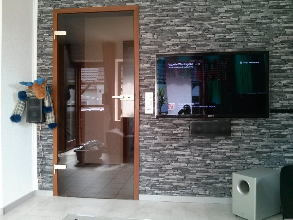

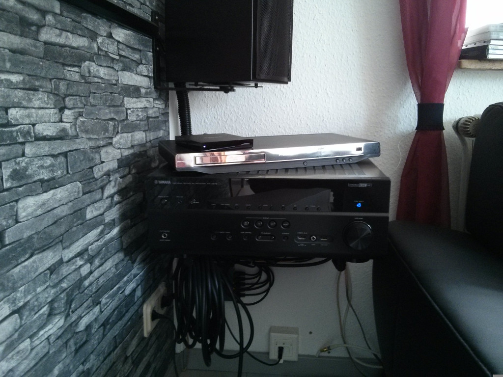

ich besitze Aktuell folgende Ausrüstung
4 * NL24
1 * WS 14 ( Aus Optischen Gründen wie auf den Bildern zu sehen )
Angetrieben von einem Yamaha RX-V675
Der Subwoofer ist ein ca. 18 Jahre alter Canton Sub AS 10
Vor kurzem war ich noch Besitzer von einem Saugeilen Pärchen 513 diese mussten leider bei dem Umzug weichen, da der Platz wie auf den Bilder zu sehen dass leider nicht hergibt. :roll:
Jetzt muss der Subwoofer weichen weil das Teil mich wild macht. Aus dem Teil kommt kaum ein eindeutiger Ton raus sondern viel mehr gegrummel könnte man das nennen. Dieses in unterschiedlichen Lautstärken. 8O Aber so ganz ohne Subwoofer sind die NL24 doch klar zu dünn unten rum.
Daher habe ich mir Gestern den AW 600 dazu bestellt :mrgreen: Ich bin schon ganz gespannt ob ich neugierig bin. :lol:
Ich befürchte nur, dass ich dann immer noch die selben Probleme habe. Meine Aufstellungsorte sind doch arg begrenzt.
Der neue SW kann da stehen wo der alte jetzt ist. An diesem Ort habe ich aber an einigen stellen mit Dröhnen zu kämpfen und am Anfang des Sofas mit einem richtig fetten Loch. :sweat:
Das ist wirklich sehr sehr deutlich zu hören. Habe ich mich angelehnt ist der Bass da, beuge ich mich nach vorne ist dieser fast Komplett weg.
In der Essecke neigt es dann schon zum dröhnen.

Entschludigung das ich Dir das jetzt so sagen muss, aber wenn der aktuelle Standort deines Subwoofers zu den aufgeführten Problemen führt, dann wird der AW600 an dem Platz auch keine Wunder vollbringen können.
Ich sehe da aktuell gar keine Alternative
Dazu finde ich die jetzige Platzierung (und die Auswahl) der Lautsprecher ebenfalls wenig zufriedenstellend.

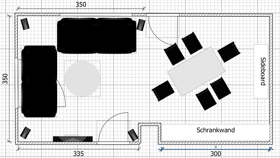

zeichne doch mal nen Grundriss... :wink:
Creator
Beiträge: 131
Registriert: So 29. Dez 2013, 18:55
Re: Fragen zu Einstellung und SW Standort
Beitrag von Creator »
So der Grundriss ist fertig :)
Da seht Ihr dann auch gleich die Problemchen.
Bei jedem Sofa ist auch noch ein Fenster was das ganze noch interessanter macht aber wer will schon ein Wohnzimmer ohne Fenster.
