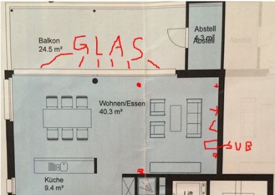

Vom Wohnzimmer zur Küche ist es offen. Also sind die Rear LS quasi in der Mitte es Raumes. Da wo die roten Punkte sind auf dem angehängten Plan. Front wären an der Wand, der Center oberhalb oder unterhalb des TV. Sub wäre links oder rechts vom TV unten. Würdet ihr den anders positionieren?
Achja, die auf dem eingezeichneten Plan eingezeichneten Wohnmöbel sind nicht existent. Esstisch kommt so in etwa hin. Der Plan ist Spiegelverkehrt, da von einer anderen, gleichen Wohnung.
