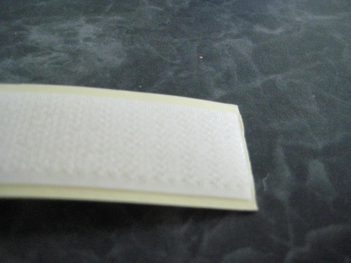

In unserer Firma haben wir selbstklebendes Klettband, das klebt wie die Sau. Daran hängen wir z.T. sehr schwere Stoffe auf...
Das Ganze wird jetzt rund herum in den Rahmen eingeklebt, um später den Stoff daran zu befestigen:

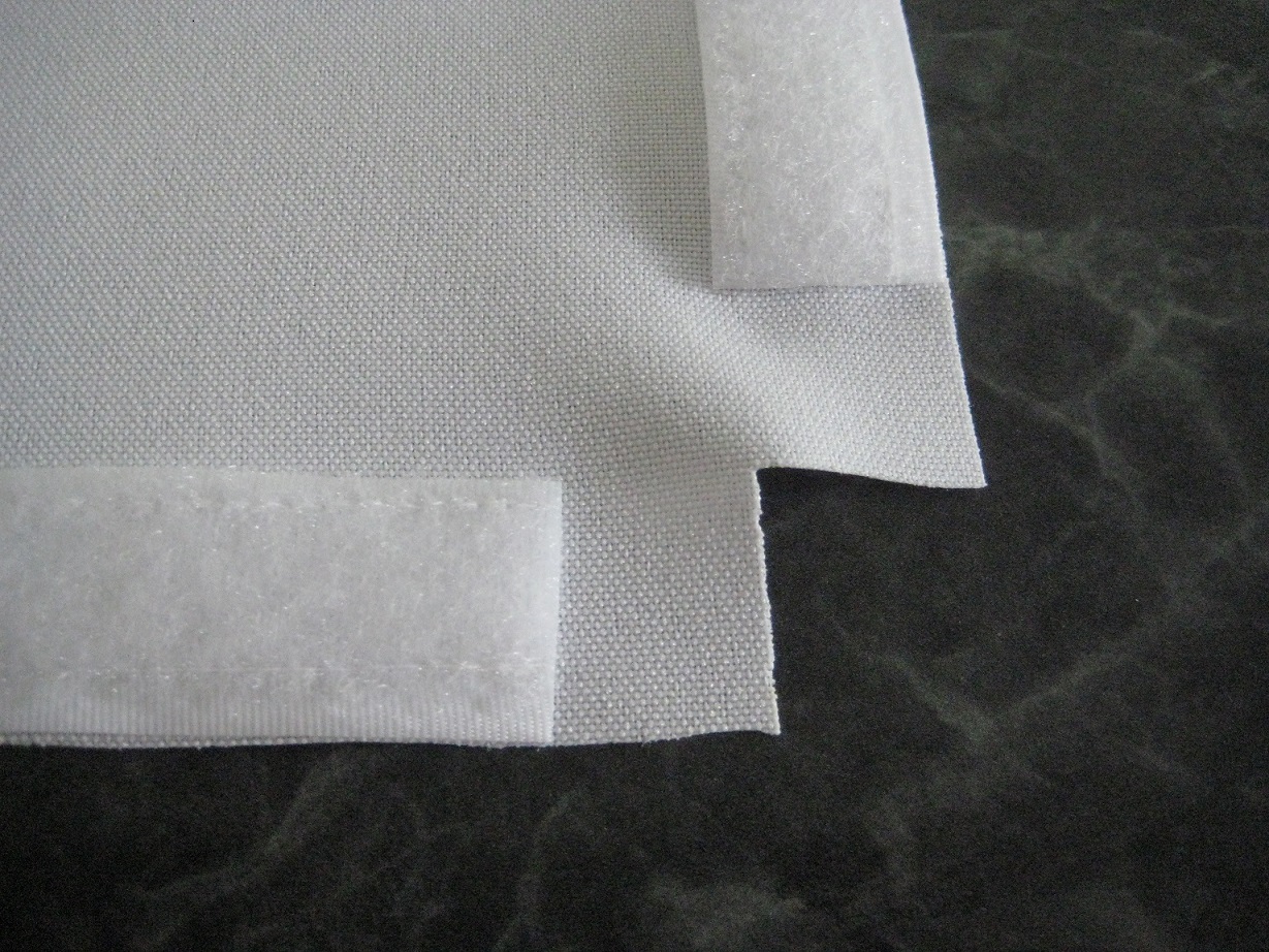

Der Stoff wurde von mir mithilfe eines Laser-Schneidetisches auf Maß genau geschnitten, und die Ränder wurden mit Flauschband ausgestattet.
Der Laserschnitt sorgt auch dafür, das die Ränder "verschmolzen" werden und die Kanten nicht ausfransen können:

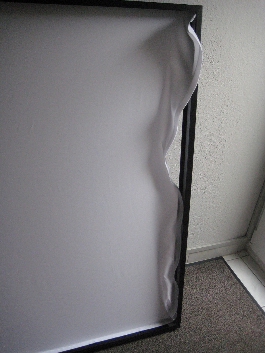

Jetzt wurde es langsam spannend.
Der Stoff wurde in den Rahmen eingebracht & mit einer gewissen Spannung an dem Klettband befestigt:
Dann der erste herbe Rückschlag. SCH.... !!!! :sweat:
Trotz gewisser Abzüge beim Stoffmaß, habe ich die Dehnfähigkeit des Stoffes unterschätzt. :oops:
Schlußendlich waren fast 8cm "übrig":
...naja, besser als zu klein, da heißt es nochmals nacharbeiten.
Egal, bisher läufts ganz gut & auf den "Mißerfolg" trink' ich jetzt erstmal ein (oder mehrere) kühles Pils...

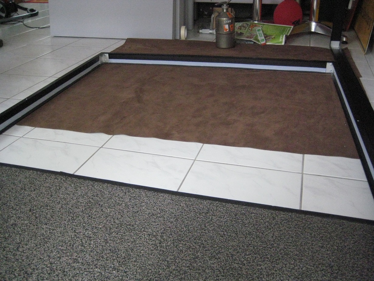

Ich werde ziemlich sicher ein Inlay aus Vlies machen, damit man die "Abdrücke" ebenfalls nicht sieht...

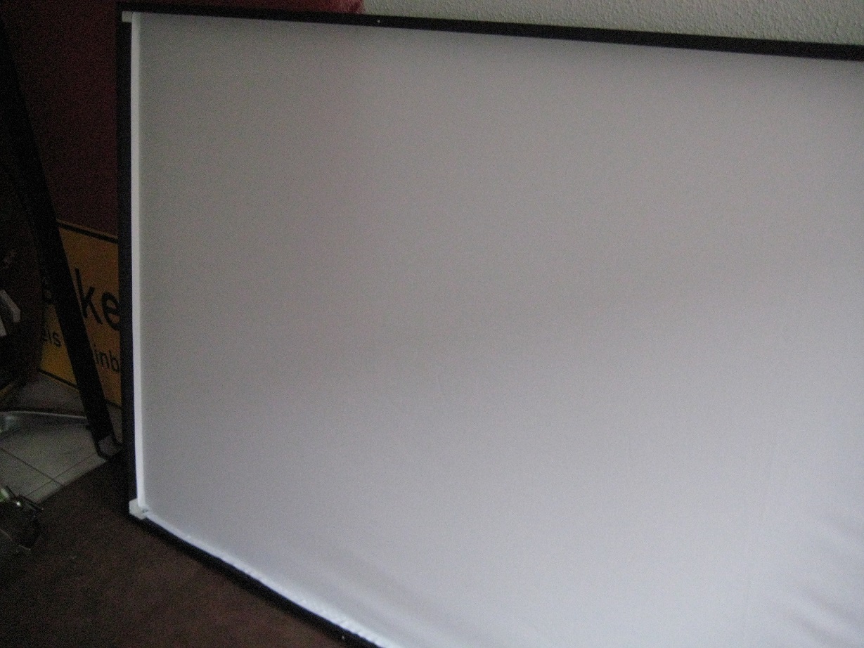

Vorab: Meine Idee, den Stoff IN den Rahmen zu spannen ist grandios gescheitert. :cry:
Auf eine Länge von fast 3m hängt der Stoff immer ein wenig durch.
Eine straffe Bespannung in dieser Größenordnung wäre zwar sicherlich realisierbar,jedoch nur mit stark erhöhtem Material- & Zeitaufwand. :sweat:

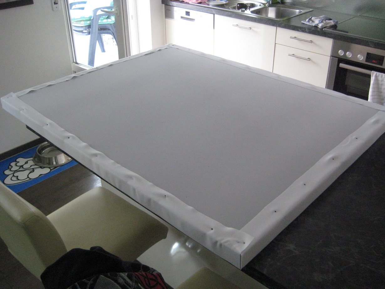

Also muss die klassische Methode, den Absorber zu beziehen, herhalten:

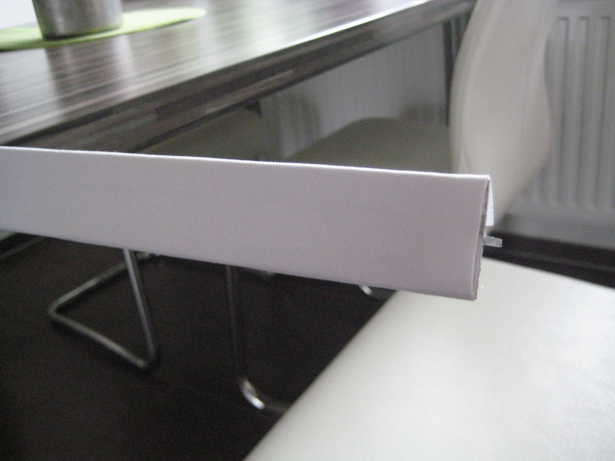

Damit die Querstreben, auf denen die Absorberplatte aufliegt, nicht zu sehr ins Auge fallen, werden diese mit Hilfe von doppelseitigem Klebeband mit Stoff überzogen.
Habe erst überlegt, die Streben schwarz matt zu lackieren, denke aber so siehts besser aus...

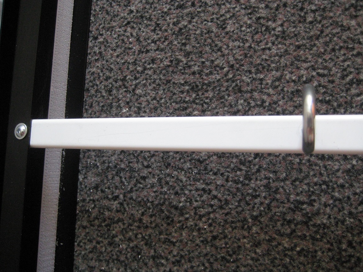

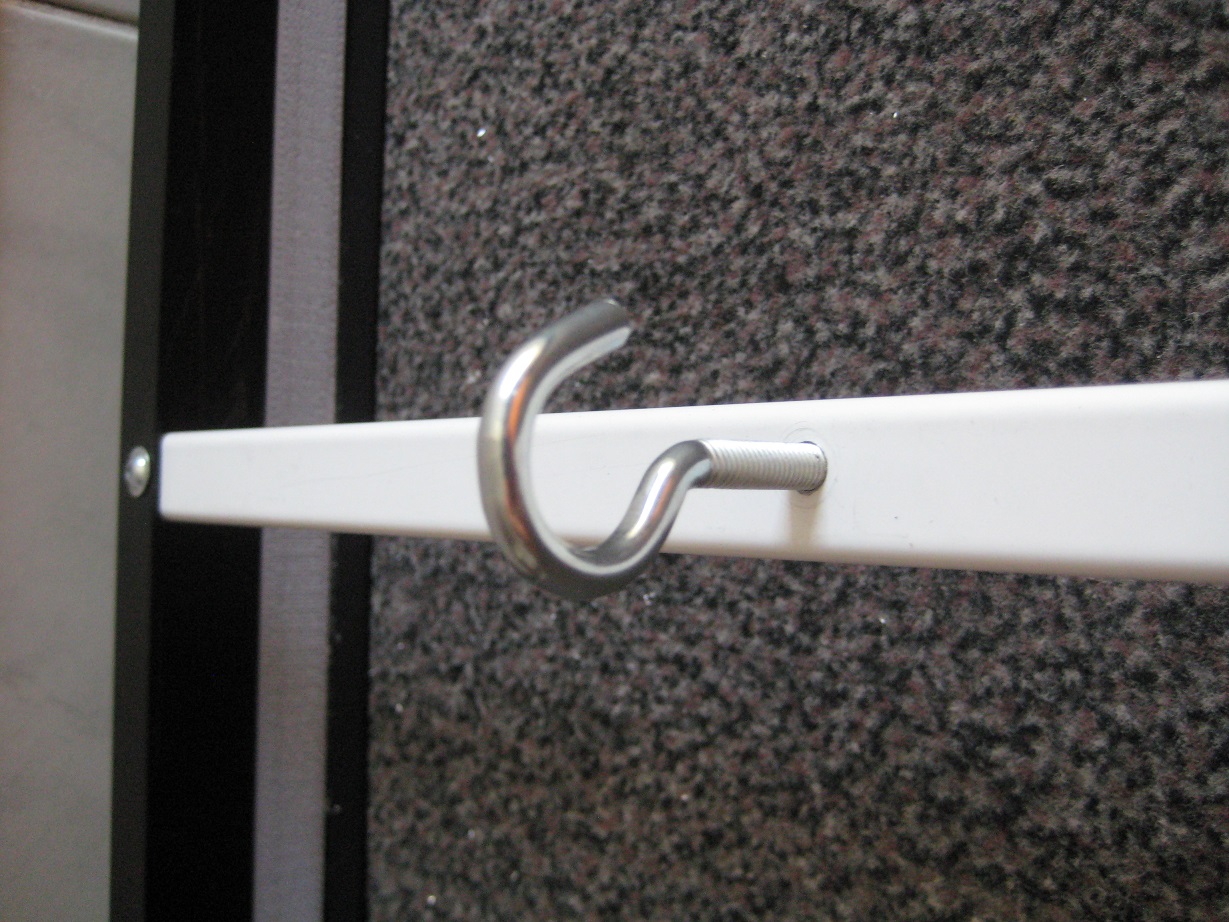

Heute wurden die Querträger (Alu-Flachprofil 20x6mm) gebohrt & mit Gewinde versehen.
Danach die Haken eingeschraubt. Diese werden später in das passende Gegenstück an der Decke eingehängt.
Danach probehalber zusammengeschraubt (später werden die Querträger erst angebracht, wenn die Absorber im Rahmne liegen).
Morgen werden die Bohrlöcher für die kpl. Segel an der Decke angezeichnet.
Den 1. Rahmen werde ich dann mal probehalber ohne Inlays an die Decke hängen, um evtl. Ungenauigkeiten noch korrigieren zu können...
