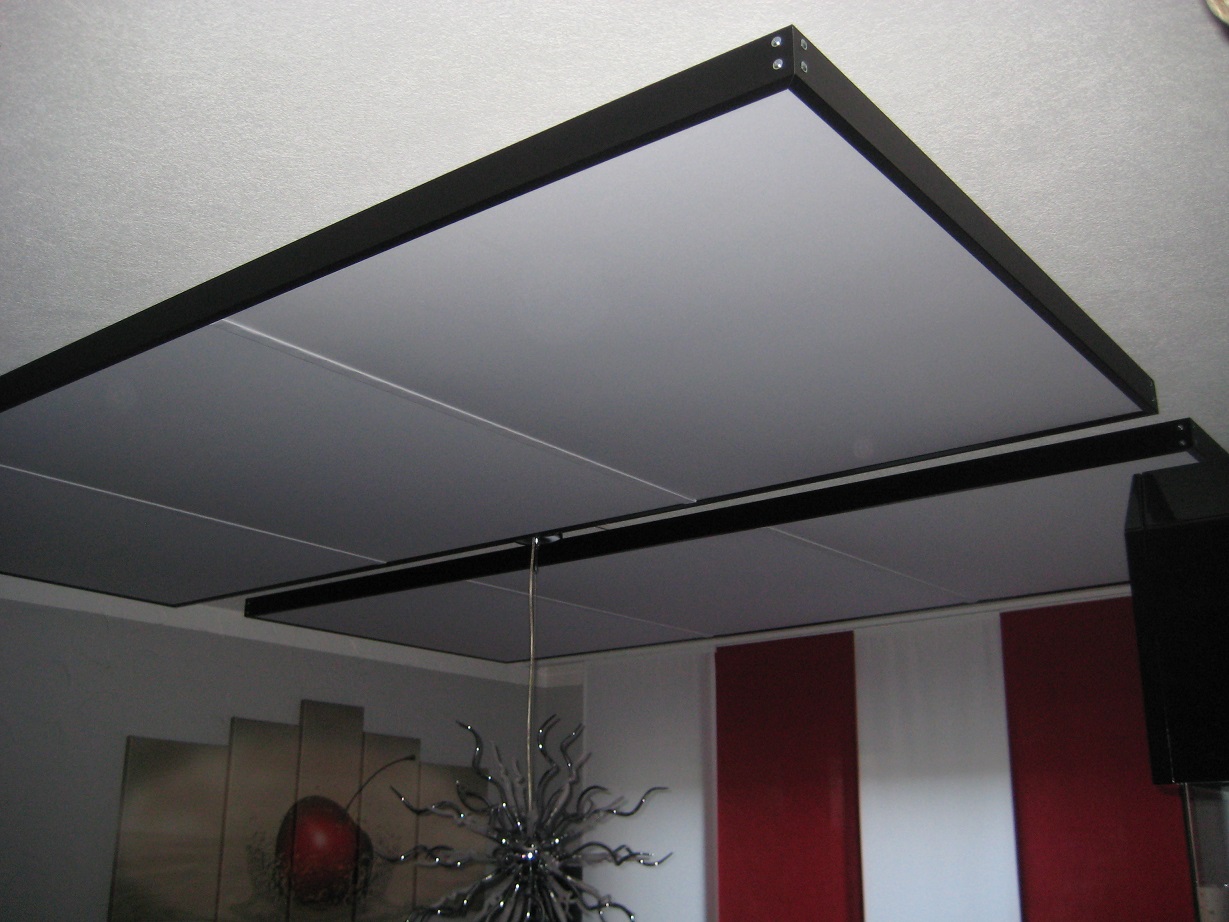

Fast geschafft....
Gestern wurde das 3. & letzte Segel montiert.
Lediglich die Absorber müssen noch mit Stoff bezogen werden.
Da ich beim Prototypen doch etwas mehr Stoff verbraten habe als ursrünglich geplant, musste mir Mysterion nochmal 4 lfm nachsenden.
Hoffe, die Sendung trifft Mitte nächster Woche ein, damit ich das Projekt komplett zum Abschluss bringen kann.
Sorry, aber ich bekomme alle Segel nicht richtig auf's Bild.
Auf jeden Fall bin ich sehr zufrieden:
Die geplanten 25cm Abstände zwischen den Segeln bewegen sich unter 4mm Toleranz (was bei fast 3m Länge ganz gut ist)
Nachhall ist deutlich besser geworden (wäre ja auch schlecht wenn nicht) und meine Klangwahlschalter stehen jetzt auf "neutral" statt wie bisher auf "sanft"
Sogar unseren Nachbarn, die ja keine Ahnung hatten, was ich mit der Aktion bezwecken wollte, ist ein deutlicher Unterschied beim Sprechen im WZ aufgefallen.
Der Frau gefällt es auch (Luzifer sei Dank
) & sie ist vor Allem sehr froh, dass unser Partyraum nicht mehr aussieht wie eine Schlosserei / Kriegsschauplatz...
