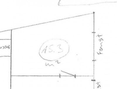

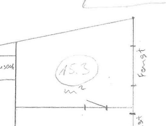

ich hab ne kurze Frage: da meine Frau und ich demnächst in ein eigenes Haus ziehen, darf ich dort einen kleinen Hobbyraum (15m² - siehe Bild) einrichten.

Wo würdet ihr die Anlage platzieren? Ich hätte sie auf die Fensterseite aufgebaut, auch wenn der Raum spitz nach hinten zu läuft. Als Möbel kommen nur Schreibtisch, Plattenschrank und Schlafcouch mit rein, also bleibts recht übersichtlich.

du kannst auch einfach die trennung im avr nutzen, statt der im sub
deine aufstellung würde ich auch an der wand realisieren...am besten mal bzgl. der 1/4 regel einlesen

Re: Anschlusstip + Aufstellung 2.1 Anlage
Hi,
bei einem Hobbyraum würde ich die Aufstellung so wählen wie es am besten klingt, ohne Rücksicht auf Optik.
Daher würde ich auch alle Seiten des Raumes als möglichen Aufstellungsort betrachten und probieren.
Anfangen würde ich bei der breiten Seite mit der Tür und der schrägen Wand im Rücken.
Ok, die Tür ist da vielleicht nicht optimal.
Theoretische Vorteile dieser Aufstellung:
Weniger seitliche Reflexionen durch größeren Abstand zu den Seitenwänden.
Reduzierung der Längsmoden durch die schräge Wand hinten.
Könnte was werden.
vG
Könnte was werden.
vG
