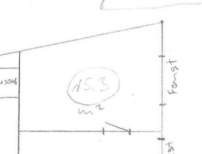

ich hab ne kurze Frage: da meine Frau und ich demnächst in ein eigenes Haus ziehen, darf ich dort einen kleinen Hobbyraum (15m² - siehe Bild) einrichten.
Als Anlage möchte ich folgendes aufbauen:
1 x Yamaha RX-V797
1 x nuVero AW13 (den wollte ich eigentlich ablösen, aber das gestaltet sich derweil recht mau, so dass ich ihn einfach behalte)
2 x nuLine 32
1 x ATM11 (Überbleibsel meiner NV10)
Macht es Sinn, die beiden NL32 über den AW13 laufen zu lassen, um die Frequenzaufteilung zu nutzen oder ist das nur bei extremen Lautstärken von Nöten? Ansonsten würde ich den Amp für die Einbindung des ATM auftrennen und die 2.1 Boxen ganz normal an die jeweiligen Ausgängen anstöpseln.
Wo würdet ihr die Anlage platzieren? Ich hätte sie auf die Fensterseite aufgebaut, auch wenn der Raum spitz nach hinten zu läuft. Als Möbel kommen nur Schreibtisch, Plattenschrank und Schlafcouch mit rein, also bleibts recht übersichtlich.

du kannst auch einfach die trennung im avr nutzen, statt der im sub
deine aufstellung würde ich auch an der wand realisieren...am besten mal bzgl. der 1/4 regel einlesen

Hi,
bei einem Hobbyraum würde ich die Aufstellung so wählen wie es am besten klingt, ohne Rücksicht auf Optik.
Daher würde ich auch alle Seiten des Raumes als möglichen Aufstellungsort betrachten und probieren.
Anfangen würde ich bei der breiten Seite mit der Tür und der schrägen Wand im Rücken.
Ok, die Tür ist da vielleicht nicht optimal.
Theoretische Vorteile dieser Aufstellung:
Weniger seitliche Reflexionen durch größeren Abstand zu den Seitenwänden.
Reduzierung der Längsmoden durch die schräge Wand hinten.
Könnte was werden.

vielen Dank für die Antworten. Ich werde berichten, wenn es soweit ist.
Hoffe, ich kann den AW13 gut einbinden, ansonsten könnte ich immer noch bspw. auf 2xAW560 umschwenken. Aber das entscheide ich dann vor Ort.
