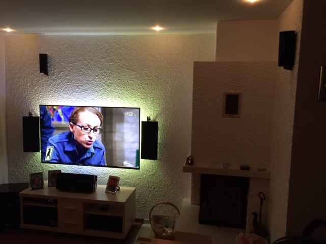

1.was haltet ihr davon die 2 hängende Harmann Kardon LS als Front Heigh LS zu benutzen- würde das mit den buVero 50 LS zusammen passen?

zu FH... Ich würde bei deiner "besonderen" Auf"hängung" die Finger von der FH Geschichte lassen, wenn diese so ganz unterschiedlich und unsymmetrisch angebracht werden müssen...
Zum Sub soll jmd anderes was sagen...
