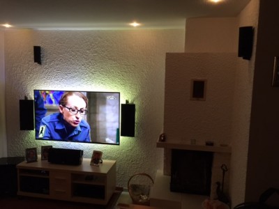

bei der HT von nubert wurde mir davon abgeraten die Audyssey zu nutzen- ich soll zuerst alles manuell versuchen-
Andere Sache: ich sehe bei dem Denon 1610 dass im Stereo Betrieb automatisch Surround-Modus (heisst Neo ProLogic II)startet , bei dem alle LS,, einschlisslich SUB starten.
Beim X3100W ist es igendiewie anders: STereo startet wobei der SUB nicht aktiv wird- mir wurde gesagt ich muss beim SUB: LFE+Main einstellen- OK das aktiviert den SUB, aber wie kann ich im zB Radiobetrieb kompletten 5.1 System nutzen?

Da gibt es verschiedene Möglichkeiten.
z.B. "Multi Channel Stereo" oder "DTS NEO : X" einschalten.

palefin hat geschrieben: Übrig. musste ich bei mir beim Sub beim Voreinstellen vor dem eigentlichen Einmessvorgang auf 38 oder 42 stellen (etwa).... und wurde dann um 0 dB vom AVR eingestellt...
Liegt nat. am Raum....
eigentlich sehe ich das so : es spielt keine Rolle ob ich vor der Einmessung Volume beim SUB auf ca.40 runter drehe um dann nach der Einmessung auf höheren Wert zu kommen, oder vor der Einmessung wie in der BA steht, auf 50% dh auf ca 23 den SUB einstelle, mit dem Ergebnis auf dem AVR -12dB ,den ich dann per Hand erhöhen kann -oder?

2-Ich habe den Umtausch von nuVero AW12 veranlasst, ich bekomme nun den nuVero AW12 aber Model 2015 (statt 2014)- beim Boxenvergleich sehe ich dass einzige Unterschied bei "Eingangsempfindlichkeit" besteht, Modell 2014: 0,09 Veff Model 2015 0,15 Veff : was sagt dieser Wert aus??
und bei Frequenzgang: 2015:mit einstellbarer oberer Grenzfrequenz
Modell 2014 mit einstellbarer oberer und unterer Grenzfrequenz
welche Bedeutung haben diese Werte=

zu FH... Ich würde bei deiner "besonderen" Auf"hängung" die Finger von der FH Geschichte lassen, wenn diese so ganz unterschiedlich und unsymmetrisch angebracht werden müssen...

noch eine technische Frage:
der AVR X3100W hat die Möglichkeit, Impedanz von standardmäßigen 8 Ohm auf bis zu 4 Ohm zu reduzieren- mir wurde heute bei Nubert gesagt, dass die nur Stromleistung von dem AVR erhöht, Frage:
gewinnt man nicht dabei, durch geringeren Wiederstand, an der Leistung für die LS?? Kann ich das bedenkenlos bei den nuVero 50 machen (die sind doch 4Ohm LS)??

Also ich teste seit gestern ganz brav an meine 5.1 Anlage (3x nuVero50 2x nuVero5 und AW 12) mit dem AVR X3100W - in Groß und Ganzen bin ich zufrieden- aber ehrlich gesagt habe ich noch meine ideale Einstellung nicht gefunden- Volume am SUB habe ich wie oben empfohlen auf 33 runter gestellt- und tatsächlich waren nach Audyssey Messung die Werte höher (bei -6dB) jedoch die Entfernung von dem war falsch berechnet (dieses Problem wurde auch in BA von Denon beschrieben) ich habe auch festgestellt, dass pauschale, ideale Einstellung für alle Audioquellen problematisch wird, da je nach Quelle die Übertragungsqualität sehr voneinander variiert. zB bei Internet Musik sind die Unterschiede am meisten. Mein subjektives Empfinden sagt mir dass die "kleine LS" ziemlich "hochtönig" eingestellt sind- sonst kling die Musik sehr sauber, detaliert und füllt den Raum sehr schön auf.palefin hat geschrieben: Übrig. musste ich bei mir beim Sub beim Voreinstellen vor dem eigentlichen Einmessvorgang auf 38 oder 42 stellen (etwa).... und wurde dann um 0 dB vom AVR eingestellt...
