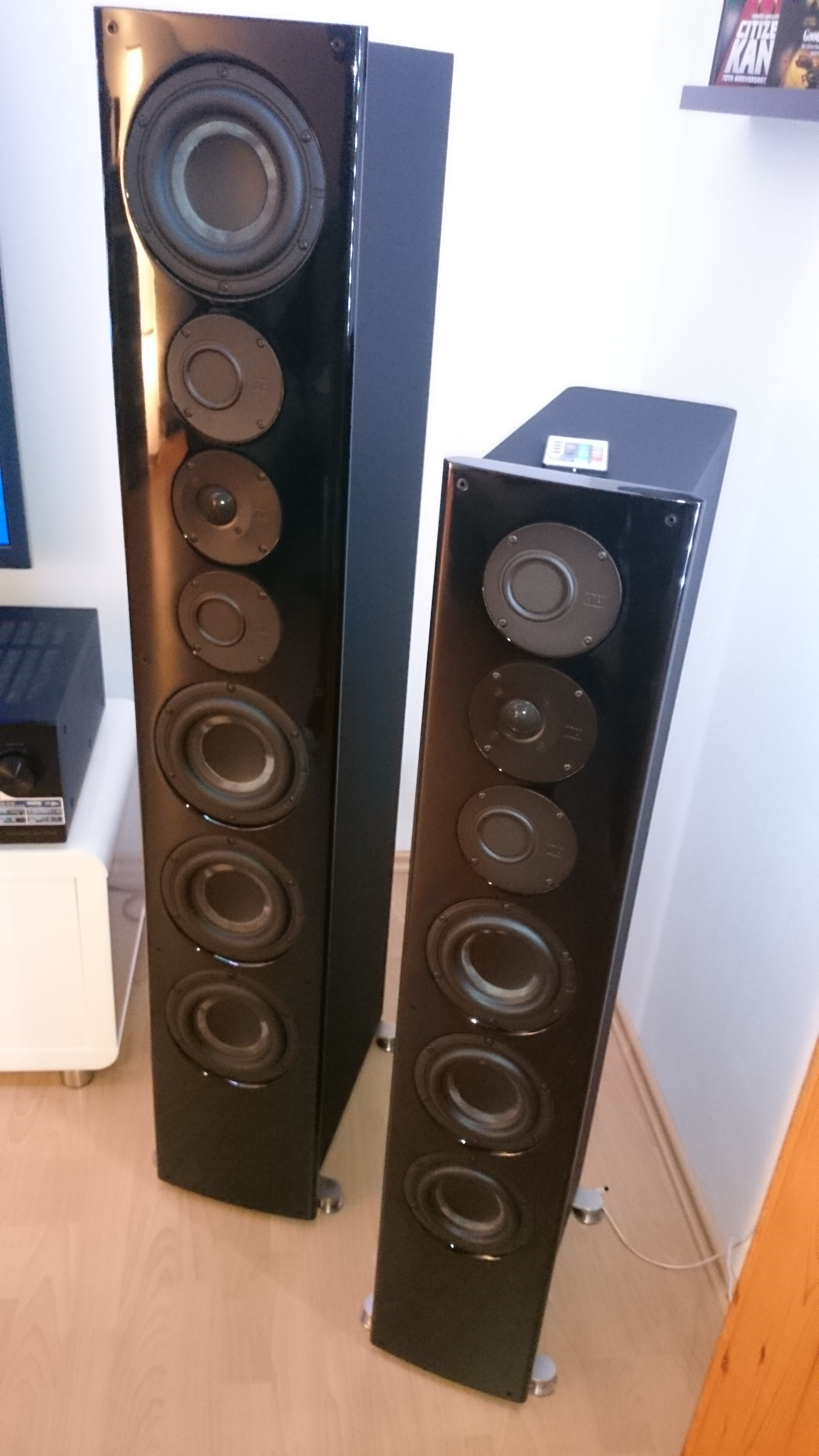

Zu Frage 1: Wenn du die Reflexrohre verschließt, dann reduzierst du auf jeden Fall den möglichen Tiefgang. Leider weiß ich nicht, wie genau die 140 unterteilt ist, vielleicht kann hier von offizieller Seite geholfen werden?

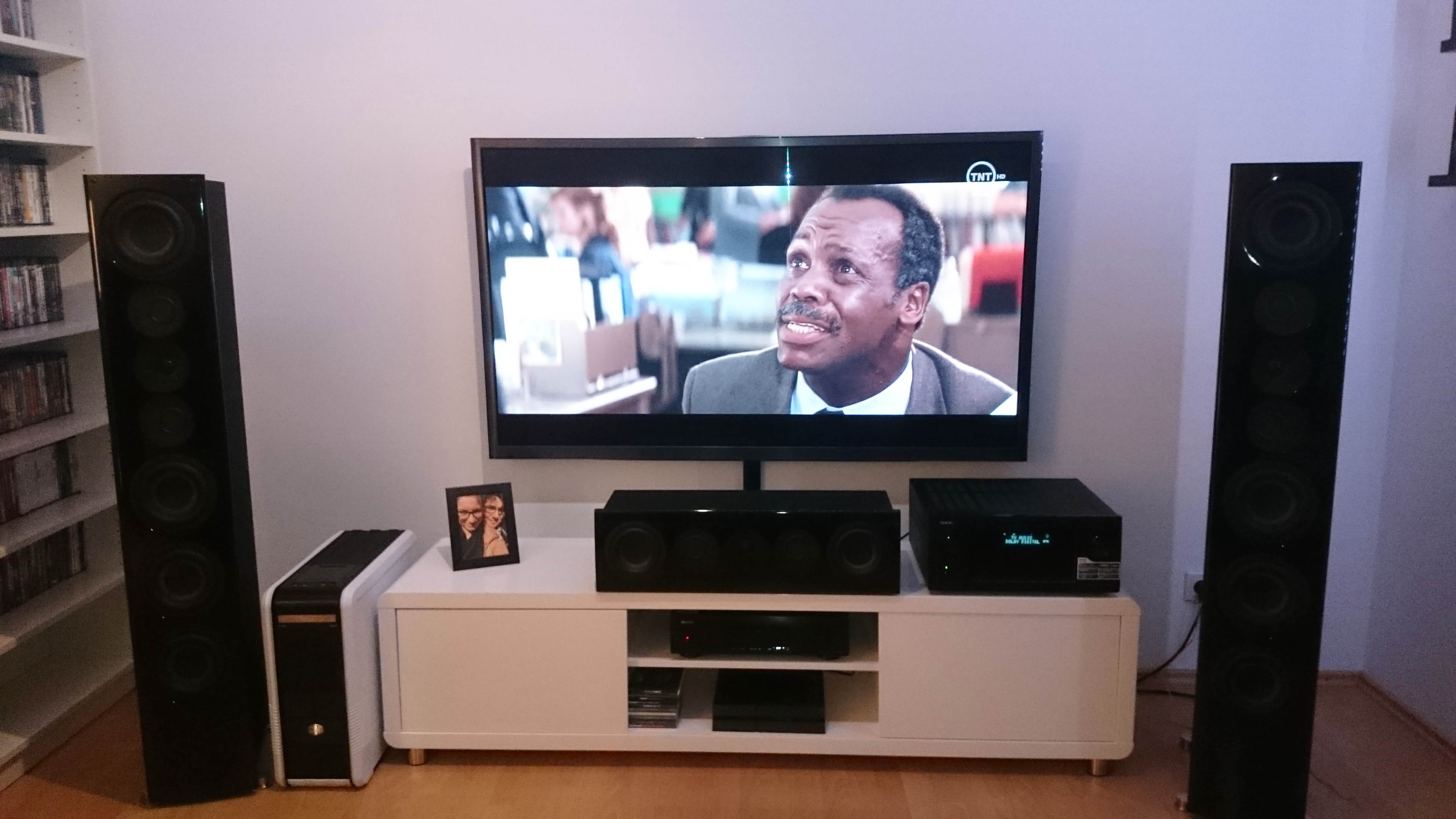

Zu Frage 2: Die Boxen sollten ca. auf deine Ohren zeigen, dann sollte sich ein schöner Sweetspot bilden. Wichtig dabei, die Hochtöner müssen nach innen "schielen", nach außen wäre falsch
Vielleicht kannst du uns ja mal ein oder zwei Bilder hier posten, dann kann man die Situation besser beurteilen.
