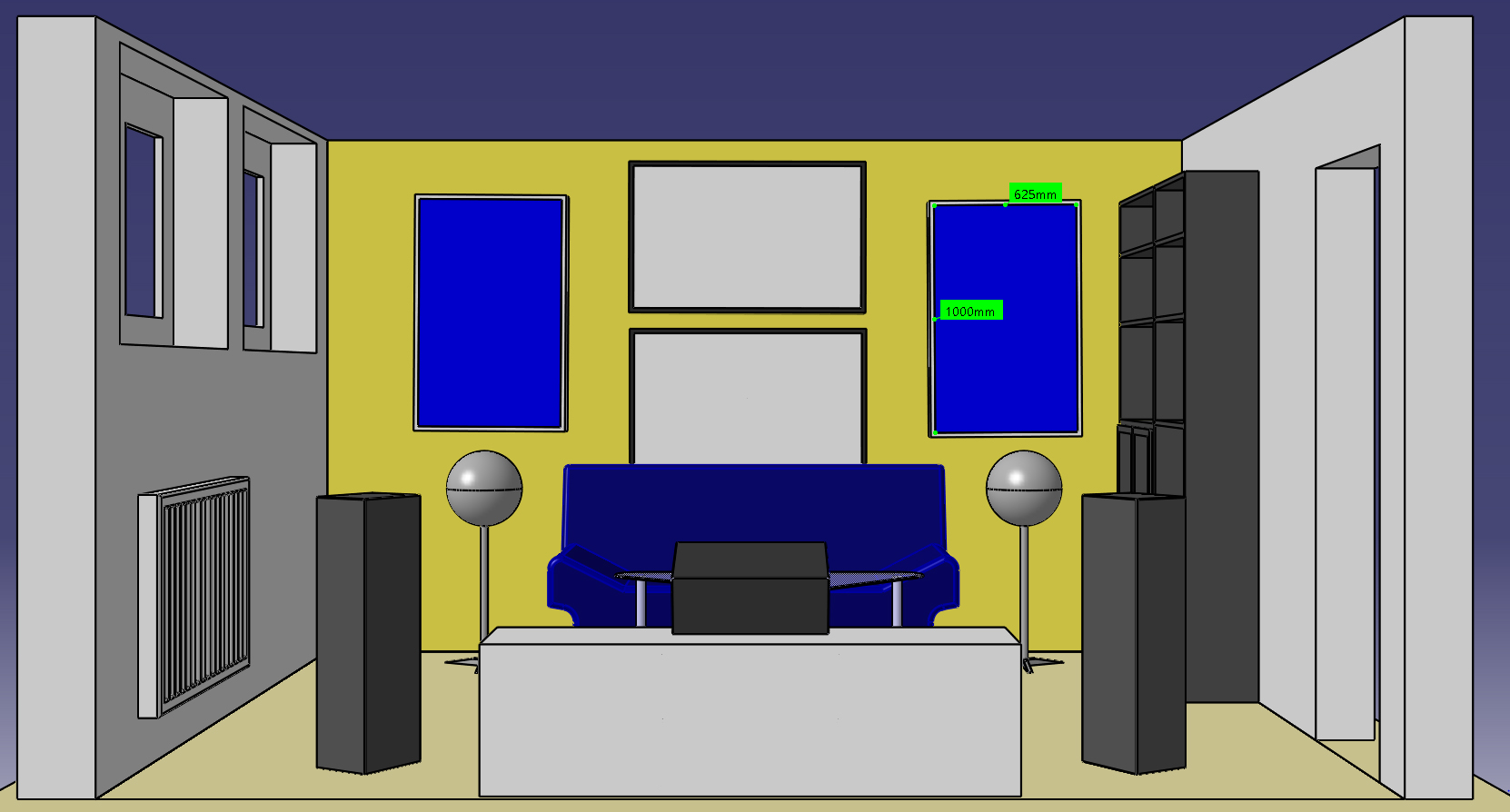

So, ich melde mich mal wieder. Von meinem Plan mit Basotect bin ich wieder abgerückt, da es einfach zu teuer wird. Ich hatte gehofft direkt bei der BASF was zu bekommen, aber daraus wird leider nichts..
Ich habe jetzt geplant 4 Absorber aus Termarock 50 à 1000 x 625 x 120 mm zu bauen, die dann ca. 80mm vor der Wand hängen werden. Damit komme ich in etwa auf die gleichen Werte wie mit 100 mm Basotect und 100 mm Wandabstand.
Jetzt bin ich die ganze Zeit am recherchieren, wie ich die Steinwolle am besten einpacke, damit keine Fasern durch die Gegend fliegen. Aktuell tendiere ich dazu, die Matten in dünne Malerfolie einzupacken und dann Molton drüber, damit auch die hohen Frequenzen wieder absorbiert werden. Überdämpfen werde ich damit hoffentlich nicht...
Die Absorber kommen dann wie unten zu sehen an die Rückwand. Die restlichen Spiegelpunkte mit Ausnahme der Decke kann ich eh nicht mit Absorbern versorgen, da rechts an der entsprechenden Stelle der Heizkörper ist und links der Schrank ist.
Wenn ihr noch Anregungen bzgl. Positionierung oder Bau habt, würde ich mich drüber freuen :)

Wenn Du die Steinwolle einpackst, hast Du keine einwandfreie Mittel-/Hochtonabsorption mehr, daran ändert auch eine Schicht Molton nichts.
Die Angst vorm Überdämpfen ist ebenfalls unbegründet, es bleibt noch genügend reflektierende Fläche übrig. Es könnte nur sein, dass Du durch das aktuelle Vorhaben einige Frequenzbereiche gar nicht erreichst, unabhängig vom Strömungswiderstand des eingesetzten Materials.
Der Raum wirkt dann zwar trockener, einige Frequenzbereiche werden von der Absorberfläche allerdings unvorteilhaft reflektiert.

Dünne Folie, die nur dazu dient um Faserflug zu vermeiden, hat KAUM Einfluss auf die Absorption. Frequenzen ab ca. 4-5 khz und höher werden reflektiert, das wars.
Je dicker die Folie allerdings ist, desto mehr wird reflektiert. In so fern würde ich dir also raten, dünnste Frischhaltefolie zu verwenden, die reflektiert nur in den Bereichen etwas, in denen wiederum das Molton wieder absorbiert, in so fern KEINE ungleichmäßige Absorption.
Leider habe ich es vergessen in meinem Browser als Lesezeichen zu speichern, aber es gab mal zwei Personen, die Tests zum Absorptions und Reflektionsverhalten von verschiedenen Folien zu machen, daher beziehe ich auch meine bisherigen Angaben. Wenn du etwas danach googlest, solltest du die Tests auch wieder finden.

Ich hatte zum Thema Schallreflektion der Folie auch schon mal eine Testreihe gefunden, bei der festgestellt wurde, dass die ganz dünne Malerfolie erst Frequenzen ab 8 kHz reflektiert. Zum 300 g/m² Bühnenmolton habe ich leider nur Absorbtionsgrade bis 4 kHz gefunden, da liegt er bei 0,35.
Im Endeffekt sollte der Molton also die Reflektion der Folie halbwegs ausgleichen können.
Da kommt mir gerade eine Frage: bei den Absorptionswerten wird doch bestimmt nur der einmalige Schalldurchgang durch den Stoff ermittelt? Da der Molton aber vor der Folie ist, tritt der Schall ja zweimal durch den Stoff. Damit müsste bei einem geschätzten Absorptionsgrad des Moltons bei 8 kHz von 0,5 der Schall ja doch komplett absorbiert werden.

Wenn man Molton nutzt, kommt an höheren Frequenzen eh kaum was rein und noch weniger raus, selbst wenn man nur die harte Wand dahinter hätte. Die Frequenzen sind weniger das Problem. Ich meine, man muss da eher die mittleren Frequenzen ins Auge fassen. Gut für diesen Raum wäre eine gelochte Wandverkleidung mit dahinter liegender Dämmung oder Diffusoren. Die Absorber würde ich an die Seite / die Decke bringen und zwar mit etwas Abstand, damit sie für geringere Frequenzen aktiv(er) werden.
Man könnte auch die Schrankwand nach hinten nehmen.

engineer hat geschrieben:Wenn man Molton nutzt, kommt an höheren Frequenzen eh kaum was rein und noch weniger raus, selbst wenn man nur die harte Wand dahinter hätte.
Verstehe ich das richtig, dass du damit meinst, dass die die Höhen durch den Molton gedämpft werden? Das möchte ich ja auch erreichen. Und bzgl. den mittleren und tiefen Frequenzen soll dann das Termarock seinen Dienst erfüllen.
engineer hat geschrieben:Gut für diesen Raum wäre eine gelochte Wandverkleidung mit dahinter liegender Dämmung oder Diffusoren
Mit den 4 Absorbern habe ich dann ja schon fast 30% der Rückwand bedeckt, das sollte doch fürs erste reichen? Oder meinst du, dass ich vor die Absorber Lochplatten anbringen soll?
engineer hat geschrieben:Die Absorber würde ich an die Seite / die Decke bringen und zwar mit etwas Abstand, damit sie für geringere Frequenzen aktiv(er) werden.
An der Seite kann ich an den entsprechenden Spiegelpunkten wie schon vorher mal geschrieben keine anbringen, da dort einmal die Heizung und einmal der Schrank ist. An die Decke kommen, je nachdem wie das Ergebnis mit den 4 Absorbern ausfällt, evtl. noch 5cm Basotectplatte mit 5 cm Wandabstand. Bei den hinteren Absorbern habe ich ja auch schon 80mm Wandabstand eingeplant.
engineer hat geschrieben:Man könnte auch die Schrankwand nach hinten nehmen.
Das wird wohl nichts, da ich dann ja nicht mehr an die unteren Fächer komme. Ich könnte ihn nur in der gleichen Ecke an die Rückwand stellen und dann an der Seitenwand einen Absorber anbringen, was aber wahrscheinlich auch nicht optimal ist, da dann beide Seiten ungleichmäßig bedämpft sind.

Ja, der Molton sollte das, was an der Folie reflektiert würde, wegnehmen. Viele nehmen nicht einmal Molton, sondern "normalen" Stoff. Ich habe zur optischen Verkleidung meiner Dämpfer hinter den Monitoren, wo keine direkte HF hinkommt und die Qualität der HF-Dämpfer egal ist, eine der 3-Euro-Decken aus dem TEDI-Markt drübergezogen. Da kommt auch fast nichts zurück.
Die Lochplattenlösung nimmt man, wenn man eben die Höhen nicht vernichten will.
Ich bin mir insgesamt nicht so sicher, ob das so gut ist, die Absorbtion im Rücken und ob das überhaupt viel bringt. Normalerweise stehen da die Diffusoren. Ich würde meinen, dass das, was an HF von hinten kommt, nicht so relevant ist, da von den Ohren abgewandt. Das, was an Erstreflektionen kommt, sollte dominant sein.
Wie wäre es, Absorber in die Nähe der LS zu stellen und zwar so, dass sie trotzdem im Weg der möglichen Reflektionen stehen?
