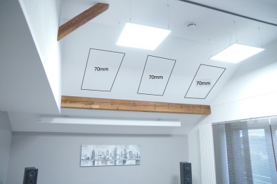

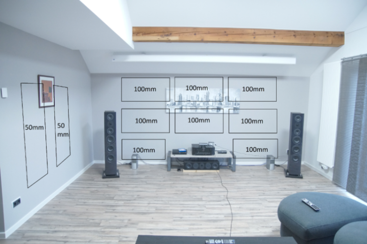

So, der grobe Plan steht.
Hier ein paar Bilder zu dem was ich vor habe :D
Hinter die Lautsprecher sollen insgesamt 8 Platten Basotect mit 10cm stärke (Plattenmaß 100x50cm).
in die Ecke sollen Eckabsorber mit ca. 55x55x77 diese werden dann mit Sonorock gefüllt.
An die Seite kommen 2 Absorber um die Erstreflektion zu bedämpfen.

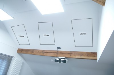

An die Deckenschräge kommen 3 Platten mit 70mm Stärke (auch hier 100x50cm)
Das gleiche auf der gegenüberliegenden Seite.

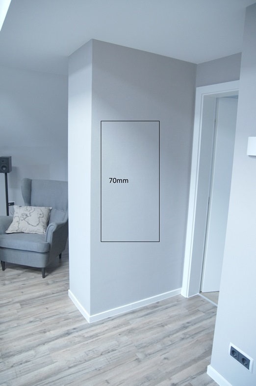

zudem soll auch der hervorstehende Karmin mit einer Platte 50mm Basotect bedämpft werden.
Auf den Bildern nicht zu sehen, die hinteren Raumecken, diese sollen ebenfalls Eckabsorber aus Sonorock bekommen,
nur eben nicht so hoch. Und wie ein paar Posts weiter oben schon einmal erwähnt wurde sollen Skyline diffusoren
über den Hörplatz (ca. 2,1m²).
Werde die Tage das Material bestellen. Bis ich dazu komme mit dem Einbau zu beginnen kann es allerdings noch dauern da
man ja leider auch Beruflich gewisse pflichten hat :roll: .
Gruß Florian

An der Boxenrückwand so viel Absorber...?, das würde ich erst mal ausprobieren. Es könnte eventuell zu leblos werden der Klang, war bei mir so.
An dem Platz könnten vielleicht Diffusoren die bessere Wahl sein, oder eine Mischung aus beidem.
Und den Hörabstand verringern, aber das geht ja wohl leider nicht...

volker.p hat geschrieben:An der Boxenrückwand so viel Absorber...?, das würde ich erst mal ausprobieren. Es könnte eventuell zu leblos werden der Klang, war bei mir so.
Ja, wäre damit nach LEDE- Prinzip aufgebaut.

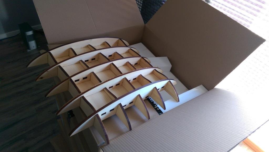

Heute sind auch schon die Diffusoren gekommen. Habe mich doch nicht für die Skyline Diffusoren entschieden da diese, dadurch dass sie aus
Styropor sind, sehr leicht brechen und da wo sie montiert werden sollen könnte man gegen sie stoßen. Deshalb nun Diffusoren aus Holz, sehen
auch ganz schick aus wie ich finde 8) .
Gruß Florian

Sehen ja schon mal interessant aus was sind das für welche? Hersteller ? Preis? Wir sind doch alle so neugierig

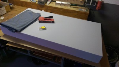

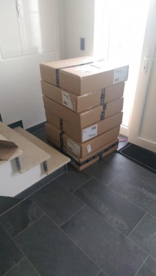

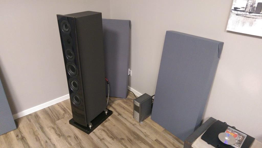

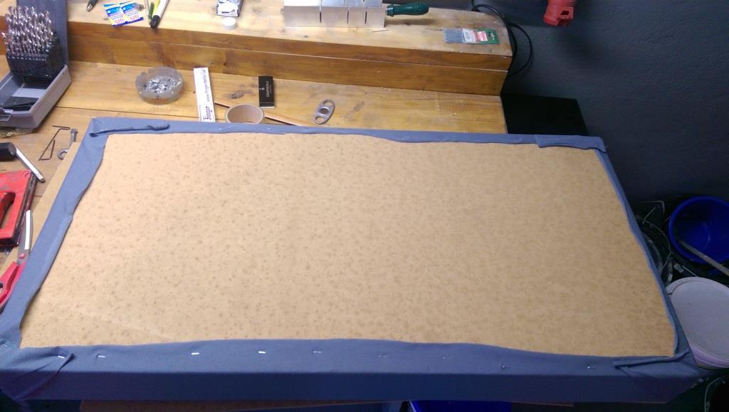

Da ich am Dienstag das Basotect erhalten habe und gestern den Bezugsstoff habe ich heute
3mm HDF platten besorgt und das Basotect verpackt.
Die Utensilien:
Ansicht von der Rückseite (jaja, ich weiß hätte man auch ordentlicher machen können, aber sieht (abgesehen von euch natürlich) eh keiner :mrgreen:)

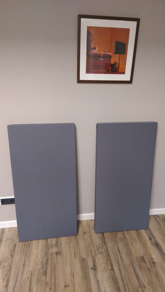

Das fertige Ergebnis (hier die mit 5cm Basotect)
und hier die 10cm starken
Natürlich werden die nicht so da stehen bleiben, das war nur damit ich die schon mal aus den Füßen habe,
fehlen ja auch noch 4 stück :roll: .
Gruß Florian

Hast du die Basotect Platten einfach auf das HDF draufgelegt und mit dem Stoff umspannt? Oder auch festgeklebt den Schaumstoff? Ist das ein Akustikstoff mit dem du arbeitest oder was anderes?
Viel Erfolg weiterhin.
flowsens
Beiträge: 33
Registriert: Fr 1. Mär 2013, 13:14
Re: Neuer Hörraum soll optimiert werden
Beitrag von flowsens »
Oleeinar hat geschrieben:Hast du die Basotect Platten einfach auf das HDF draufgelegt und mit dem Stoff umspannt? Oder auch festgeklebt den Schaumstoff? Ist das ein Akustikstoff mit dem du arbeitest oder was anderes?
Das Basotect wurde nur aufgelegt, es wird allerdings durch die Tackerklammern mit gehalten, man merkt auch dass es nicht unter dem Stoff verrutscht.
Der Stoff ist Akustikstoff wie man ihn z.B. verwendet um Lautsprecherabdeckungen zu beziehen.
