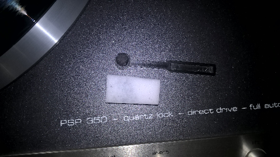

Nadel Pflege
Gutes Bürstchen pro Plattenseite plus ab und an Alkohol
Einmal pro Tag mit einem Stùckchen Schmutzradierer befeuchtet mit Aqua destilliert Nadel reinigen
Sinnvolles Bürstchen und Stück Schmutzradierer
Der Abnehmer von Martin passt da Dual-Klick! Wenn überhaupt kann nur Azimut verstellt sein.
