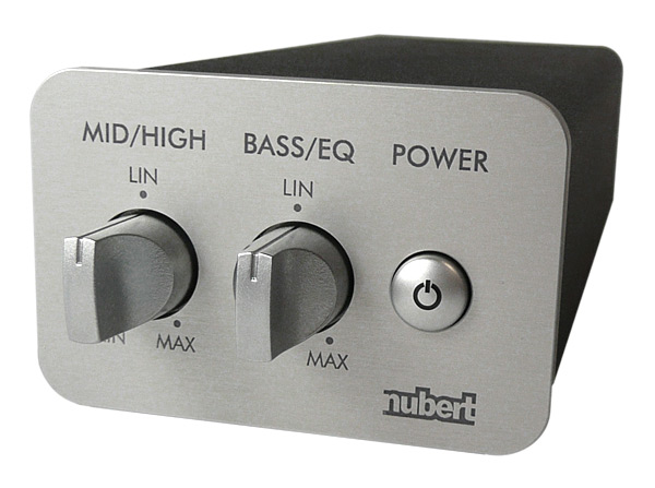

Moin Moin,
da es immer wiederkehrende Nachfragen zu den ABL/ATM-Versionen im nuForum gibt, nachfolgend eine kurze Aufstellung
Kurz-Version bzgl.nuLine-ATM's:
Es gibt nuLine-ATM ohne (silber=alt) und mit (schwarz=neu) Bypassfunktion
Lang-Version = ABL/ATM-Generationen:
Am Anfang war...
...das ABL (Aktives Bass-Linearisierungs Modul) und das für nuBox, nuWave und nuLine und natürlich wie immer lautsprecherspezifisch (z.Bsp. ABL-10/100 für nuWave10 & nuLine100).
Für die nuBox gab es die ABL recht lange (z.Bsp. ABL-311).
ABL = Front Kunstoff schwarz / Bass = nur Anhebung von 0 (Linksanschlag) -> optimale Linearisierung (Mittelstellung) -> max.Anhebung (Rechtsanschlag) / Höhen nur Absenkung/Besänftigung (vom Rechtsanschlag aus)
Tipp: bei Problemen mit zu hohem Pegel am AVR-Eingang (Verzerrungen) helfen beim ABL Pegeldämpfer
-> http://www.nubert-forum.de/nuforum/view ... 55#p860255
Mit der 2.nuLine-Generation wurden die ATM eingeführt (Aktives Tuning Modul)...
...mit letztlich gleicher Basslinearisierungsfunktion wie bei den ABL, aber die Höhen konnten nun von der Mittelstellung aus angehoben/abgesenkt werden. Dazu kam das völlig neue Gehäuse mit 3 Eingängen (Quellenwahl) und silberner ALU-Front (z.Bsp. nuLine102 = ATM-102).
Mit der Nuvero kam das nuVero-ATM mit schwarzer ALU-Front...
...geänderter Bassanpassung -> nun mit Absenkungsmöglichkeit (Mittelstellung = optimale Linearisierung / eh nur noch sehr gering / Anhebung wie vor) und mit Bypassfunktion (ATM aus = Signal wird durchgeschleift) / z.Bsp. nuVero11 = ATM-11).
Tipp: bei Problemen mit zu hohem Pegel am AVR-Eingang (Verzerrungen) können alle nuLine- & nuVero-ATM auf -10dB "umgejumpert" werden
-> http://www.nubert-forum.de/nuforum/view ... 92#p727192 (am Bsp.ATM-284 / Bild 3-5)
Die letzten nuBox-ABL wurden aus dem Sortiment genommen und durch nuBox-ATM's ersetzt...
...die nach wie vor einem Eingang haben, aber ein neues Gehäuse mit silberner ALU-Front und der Bypassfunktion (z.Bsp. ATM-311)
Mit der nuLine-Generation der 34,84,264,284er etc. kam das neue nuLine-ATM (baugleich nuVero-ATM's / siehe Bild oben) mit schwarzer ALU-Front und Bypassfunktion...
... wie z.Bsp. ATM-284
Inzwischen sind auch die nuBox ATM für die xx3er LS-Generation angepasst und auch mit schwarzer Front...
...wie z.Bsp. das ATM-313.
Tipp: bei Problemen mit zu hohem Pegel am AVR-Eingang (Verzerrungen) helfen auch beim nuBox-ATM Pegeldämpfer
EDIT
-> seit einiger Zeit gibt es die "universellen ATM", technisch basierend auf der letzten Generation nuVero-/nuLine-ATMs, aber eben NICHT mehr 100%ig-lautsprecherspezifisch im Bassbereich abgestimmt, sondern serien-/modellübergreifend verwendbar.
Grund: die neuen Generationen nuLautsprecher sind "technisch ausgereizt", daher ist keine gravierende Basserweiterung/-linearisierung mehr zu erreichen aber die "Klangwaagen" der ATM sind sehr für raumspezifische Anpassungen zu empfehlen, die gerade im Hochtonbereich schon immer identisch bei allen ATMs war.
Daher inzwischen "nur noch" nachfolgende ATM verfügbar:
Nubert ATM Kompaktbox ...und... Nubert ATM Standbox
Soweit zu den ABL/ATM - Generationen bis dato (nach meinem Kenntnisstand).

Hallo an die ATM Profis hier bevor ich einen neuen Thread erstelle hab ich auch noch eine Frage zum ATM Nuline 264 = ATM Nuvero 11
Sind diese beiden wirklich identisch ? Steh kurz davor mir ein solches ATM für 264er zu bestellen. Es werden derzeit ja vermehrt ATM 11 zu einem günstigen Kurs verkauft. Kann ich also da bedenkenlos zugreifen ?
2x NL264 weiß und ATM 264, 2x NL24, 1x CS174, 1x AW-600, Denon X-4000 (Rudis Umbau ;-) ) DBT 3313
Re: ABL/ATM - Unterschiede/Generationen
hm, wo steht das ????erhard62 hat geschrieben:Hallo an die ATM Profis hier bevor ich einen neuen Thread erstelle hab ich auch noch eine Frage zum ATM Nuline 264 = ATM Nuvero 11
Hier und ich meine irgendwo in den weiten des Forums auch sowas gelesen zu haben:
oder ist hier nur das Gehäuse gemeint ?
das hast du falsch "kombiniert"... Gemeint war nur der techn. Geundaufbau mit Durchschleiffunktion, Bassabsenkung u.a.
Der Freq.gang der 264 ist doch mit dem -3dB Wert höher als bei der nv11,...
Nehmen kann mans ...., aber genau wirds sicher nicht...
Ah....ok verstehe. Das war dann wohl eine Art Notlösung als das 264er noch nicht gab. Manchmal sieht man den Wald vor lauter Bäumen nicht.palefin hat geschrieben:das hast du falsch "kombiniert"... Gemeint war nur der techn. Geundaufbau mit Durchschleiffunktion, Bassabsenkung u.a.
Danke Dir.....
