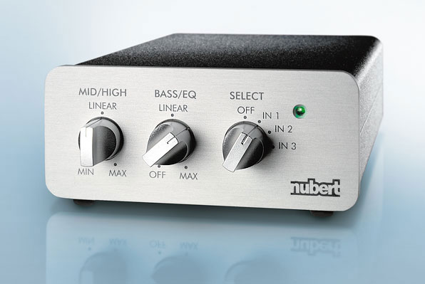

Moin Moin,
da es immer wiederkehrende Nachfragen zu den ABL/ATM-Versionen im nuForum gibt, nachfolgend eine kurze Aufstellung :idea:
Kurz-Version bzgl.nuLine-ATM's:
Es gibt nuLine-ATM ohne (silber=alt) und mit (schwarz=neu) Bypassfunktion :!:
Lang-Version = ABL/ATM-Generationen:

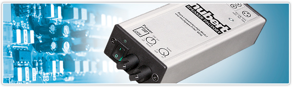

Am Anfang war...
...das ABL (Aktives Bass-Linearisierungs Modul) und das für nuBox, nuWave und nuLine und natürlich wie immer lautsprecherspezifisch (z.Bsp. ABL-10/100 für nuWave10 & nuLine100).
Für die nuBox gab es die ABL recht lange (z.Bsp. ABL-311).
ABL = Front Kunstoff schwarz / Bass = nur Anhebung von 0 (Linksanschlag) -> optimale Linearisierung (Mittelstellung) -> max.Anhebung (Rechtsanschlag) / Höhen nur Absenkung/Besänftigung (vom Rechtsanschlag aus)
Tipp: bei Problemen mit zu hohem Pegel am AVR-Eingang (Verzerrungen) helfen beim ABL Pegeldämpfer
-> http://www.nubert-forum.de/nuforum/view ... 55#p860255

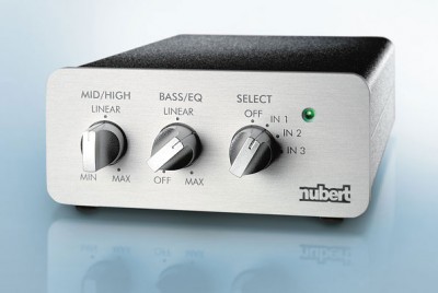

Mit der 2.nuLine-Generation wurden die ATM eingeführt (Aktives Tuning Modul)...
...mit letztlich gleicher Basslinearisierungsfunktion wie bei den ABL, aber die Höhen konnten nun von der Mittelstellung aus angehoben/abgesenkt werden. Dazu kam das völlig neue Gehäuse mit 3 Eingängen (Quellenwahl) und silberner ALU-Front (z.Bsp. nuLine102 = ATM-102).

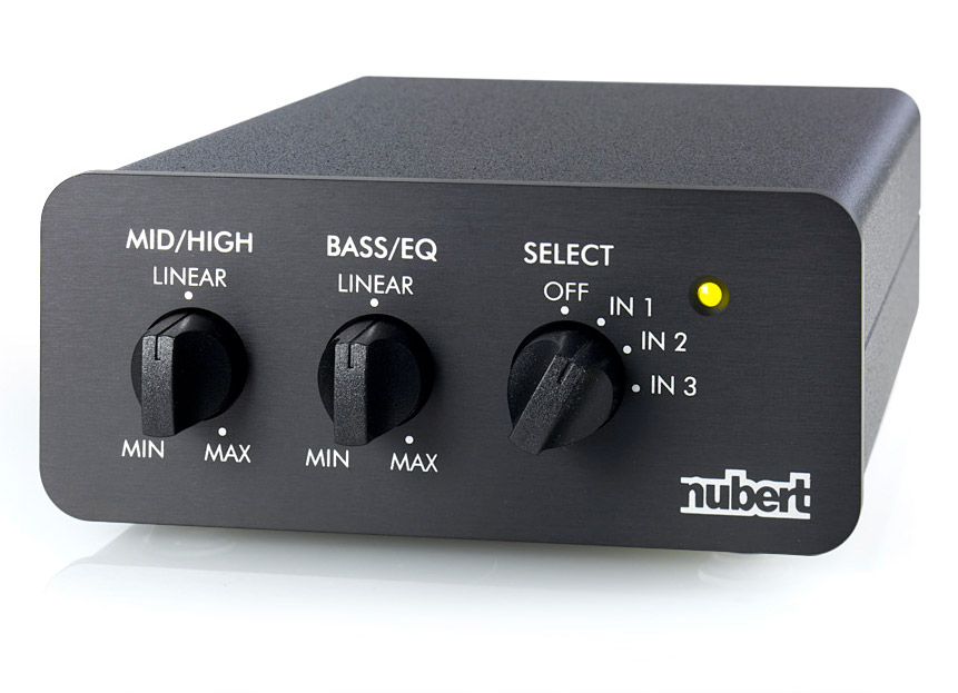

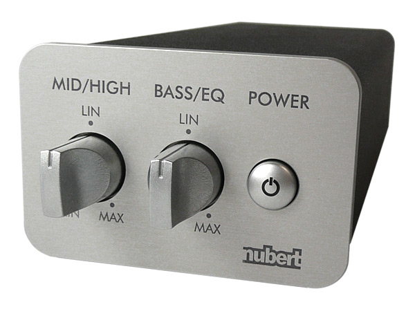

Mit der Nuvero kam das nuVero-ATM mit schwarzer ALU-Front...
...geänderter Bassanpassung -> nun mit Absenkungsmöglichkeit (Mittelstellung = optimale Linearisierung / eh nur noch sehr gering / Anhebung wie vor) und mit Bypassfunktion (ATM aus = Signal wird durchgeschleift) / z.Bsp. nuVero11 = ATM-11).
Tipp: bei Problemen mit zu hohem Pegel am AVR-Eingang (Verzerrungen) können alle nuLine- & nuVero-ATM auf -10dB "umgejumpert" werden
-> http://www.nubert-forum.de/nuforum/view ... 92#p727192 (am Bsp.ATM-284 / Bild 3-5)
Die letzten nuBox-ABL wurden aus dem Sortiment genommen und durch nuBox-ATM's ersetzt...
...die nach wie vor einem Eingang haben, aber ein neues Gehäuse mit silberner ALU-Front und der Bypassfunktion (z.Bsp. ATM-311)

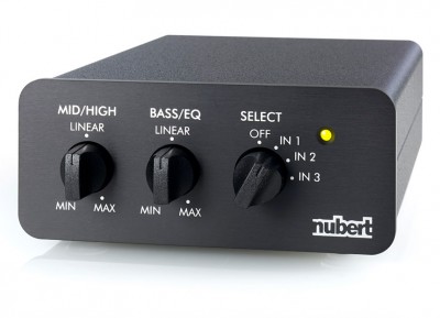

Mit der nuLine-Generation der 34,84,264,284er etc. kam das neue nuLine-ATM (baugleich nuVero-ATM's / siehe Bild oben) mit schwarzer ALU-Front und Bypassfunktion...
... wie z.Bsp. ATM-284
Inzwischen sind auch die nuBox ATM für die xx3er LS-Generation angepasst und auch mit schwarzer Front...
...wie z.Bsp. das ATM-313.
Tipp: bei Problemen mit zu hohem Pegel am AVR-Eingang (Verzerrungen) helfen auch beim nuBox-ATM Pegeldämpfer
EDIT

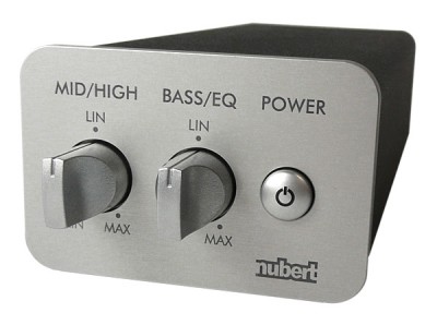

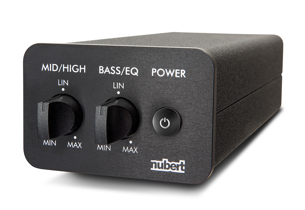

-> seit einiger Zeit gibt es die "universellen ATM", technisch basierend auf der letzten Generation nuVero-/nuLine-ATMs, aber eben NICHT mehr 100%ig-lautsprecherspezifisch im Bassbereich abgestimmt, sondern serien-/modellübergreifend verwendbar.
Grund: die neuen Generationen nuLautsprecher sind "technisch ausgereizt", daher ist keine gravierende Basserweiterung/-linearisierung mehr zu erreichen aber die "Klangwaagen" der ATM sind sehr für raumspezifische Anpassungen zu empfehlen, die gerade im Hochtonbereich schon immer identisch bei allen ATMs war.
Daher inzwischen "nur noch" nachfolgende ATM verfügbar:
Nubert ATM Kompaktbox ...und... Nubert ATM Standbox
Soweit zu den ABL/ATM - Generationen bis dato (nach meinem Kenntnisstand).
Gruß vom Rudi
