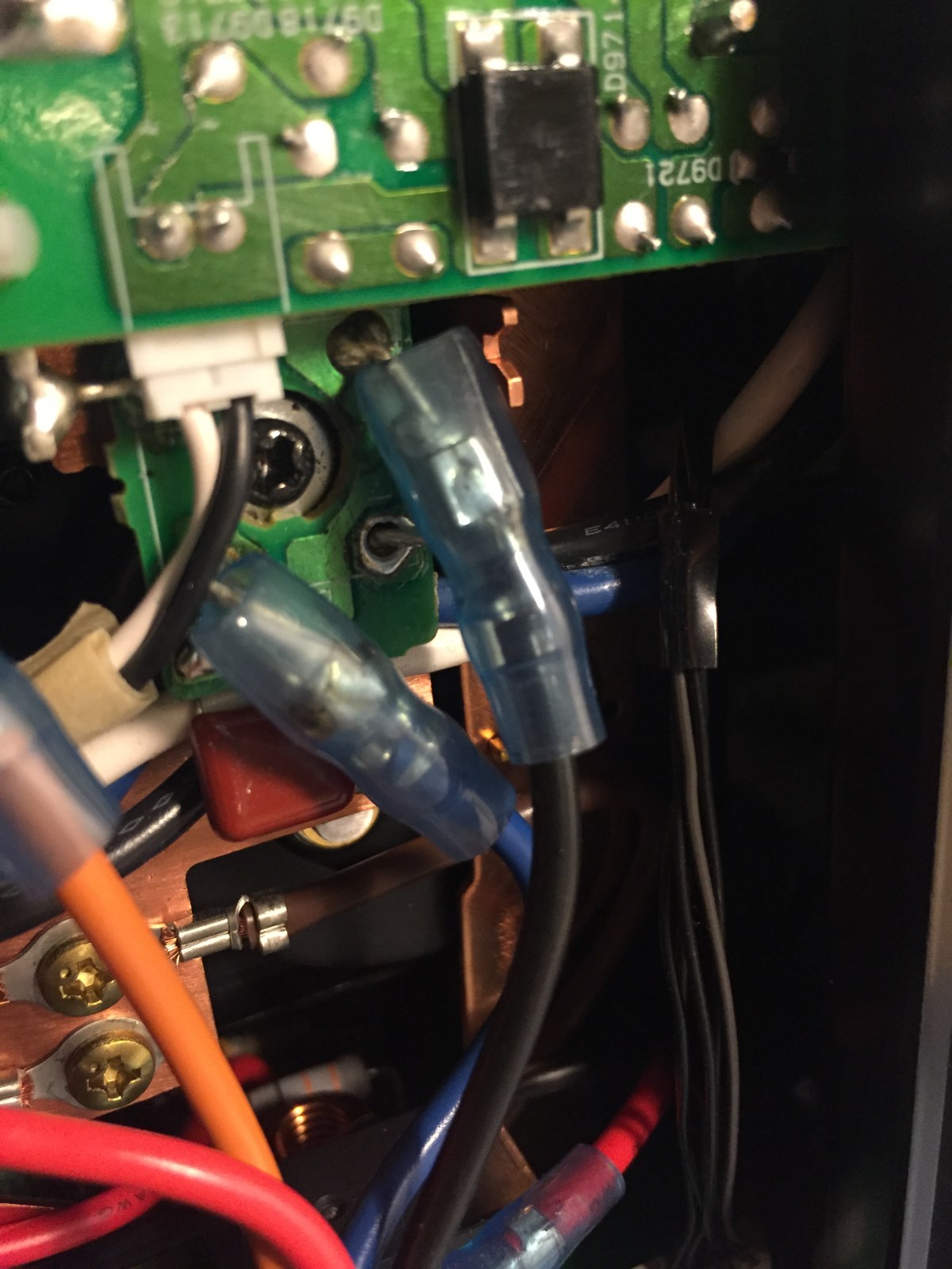

Seit einigen Wochen höre ich leider immer mal wieder ein Knistern aus dem rechten Lautsprecher, und die analoge Anzeige meiner Endstufe zuckt entsprechend.
Mein Fehlersuche begann damit alles angeschlossene als mögliche Fehlerquelle auszuschließen. Die Vorstufe wurde komplett abgeklemmt, die Lautsprecherkabel abgeklemmt und absolut nichts mehr an der Endstufe angeschlossen, außer dem Stromkabel. Trotzdem zuckt immer wieder der rechte Zeiger. Ein drehen des Netzsteckers hat das Verhalten etwas verbessert, aber es tritt immernoch auf.
Meine Schlussfolgerung, die Endstufe hat einen Fehler der wahrscheinlich irgendwie mit der Stromversorgung zusammenhängt. :cry:
Ich habe das Gerät geöffnet um eine einfache Sichtprüfung zu machen.
Was sehen meine Augen:
das ist also die Verarbeitungsqualität einer über 2K € teuren Endstufe :twisted:
Wie man gut erkennen kann habe ich eine mangelhafte Lötstelle gefunden an einer der Brücken Dioden.
Ich werde das mal nachlöten und hoffe der Fehler ist dann weg.
MfG Guido

NuGuido79 hat geschrieben:Wie man gut erkennen kann habe ich eine mangelhafte Lötstelle gefunden an einer der Brücken Dioden.
MfG Guido
Möchtest Du den Mangel nicht lieber beim Hersteller oder Händler rügen und das dem Service überlassen? :?

Ich wollte nur mal nachgucken was da los ist. Das ist ja mit ein paar einfachen Gehäuseschrauben schnell geschehen. Manchmal sieht man ja was, wie auch hier. Hätte ich nichts gefunden bliebe mir ja nichts weiter übrig als das Gerät in Reparatur zu geben. Ich fühle mich aber nicht wohl das schwere Ding zu verschicken also erstmal selber nachgucken.
So eine Lötstelle in Ordnung zu bringen ist für mich kein Problem. Ich wollte das hier nur mal zeigen weil ich nicht erwartet habe so etwas zu finden.

Trotzdem ärgert mich der Defekt. Ich muss mir mal überlegen was ich jetzt mache.

kommt drauf an wie langen die 5000 noch Garantie hat... Wenns nur noch 2-3 oder 4 Monate sind würde ich die Lötstelle selber löten, wenn das Gerät aber fast neu ist würde ich die "einschicken".... :roll:
