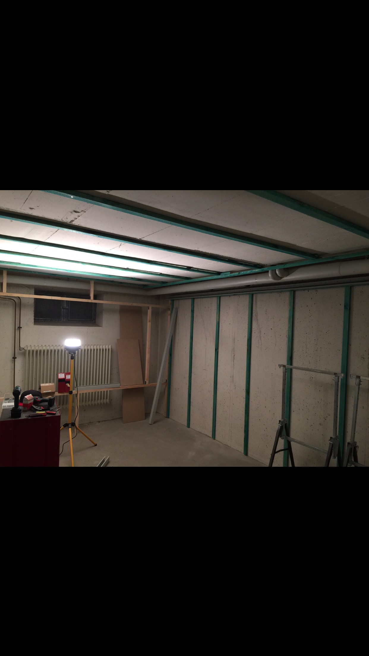

Beamerhalterung und Leinwandvorbau steht auch, zudem habe ich bereits rundum einen Kabelkanal montiert...
Morgen geht es dann ans Kabel verlegen.

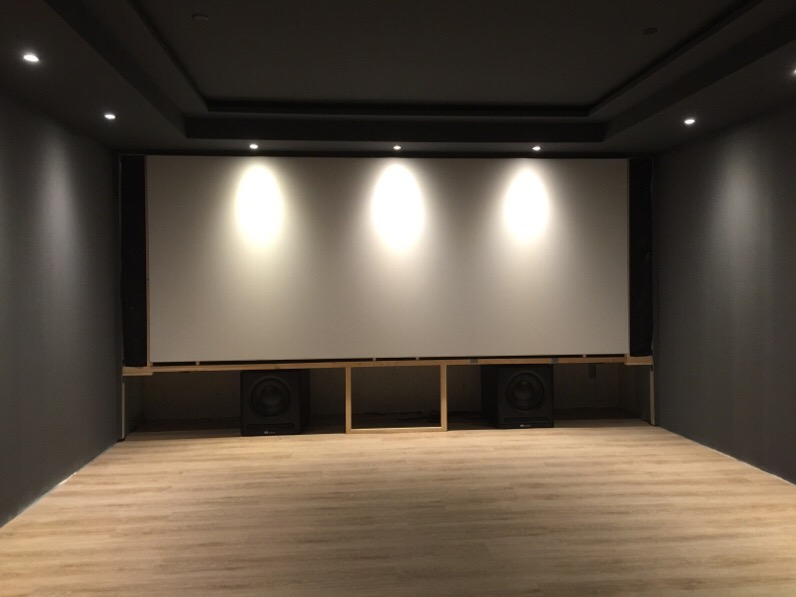

Nach sehr langer Zeit wollte ich mich hier auch nochmal melden da das Projekt langsam zum Ende kommt...
Egal was und wie es am Ende geworden ist auch hier haben viele Jungs geholfen und auch iwo Anteil daran.
Mich gleichzeitig über die Hilfe damals sehr bedanken und zudem auch noch eine frohe Weihnacht an alle Nubianer wünschen

Ey, so geht es nicht hier!!!
Mit diesem einen Foto lassen wir uns nicht abspeisen!
Wir wollen einen Baubericht mit allen Details ab deiner letzten Meldung hier!
Oder zumindest Detailfotos von allen Seiten + Front mit abgehangener Leinwand.
Damit das gleich klar ist
