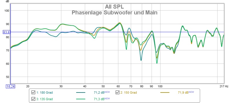

Aber das Thema Phase lässt mich nicht los, also MGM hier das erste Diagramm mit Phase On bei 180/150/135 Grad am AW1100 (die zeitlich älteste ist die 180 Grad Phasenlage)
Wie man sieht hat da die Phasenkontrolle des MCACC doch keine so gute Arbeit geleistet, denn die beste Phasenlage liegt bei 150Grad soweit ich das beurteilen kann
Mache grad noch die Messungen von den Fronts und dem Center und sende die Dir dann per Mail.
