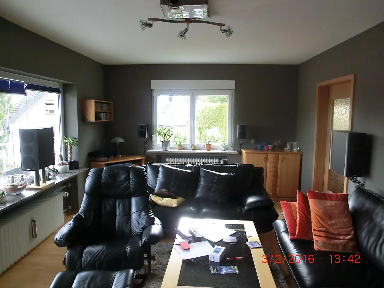

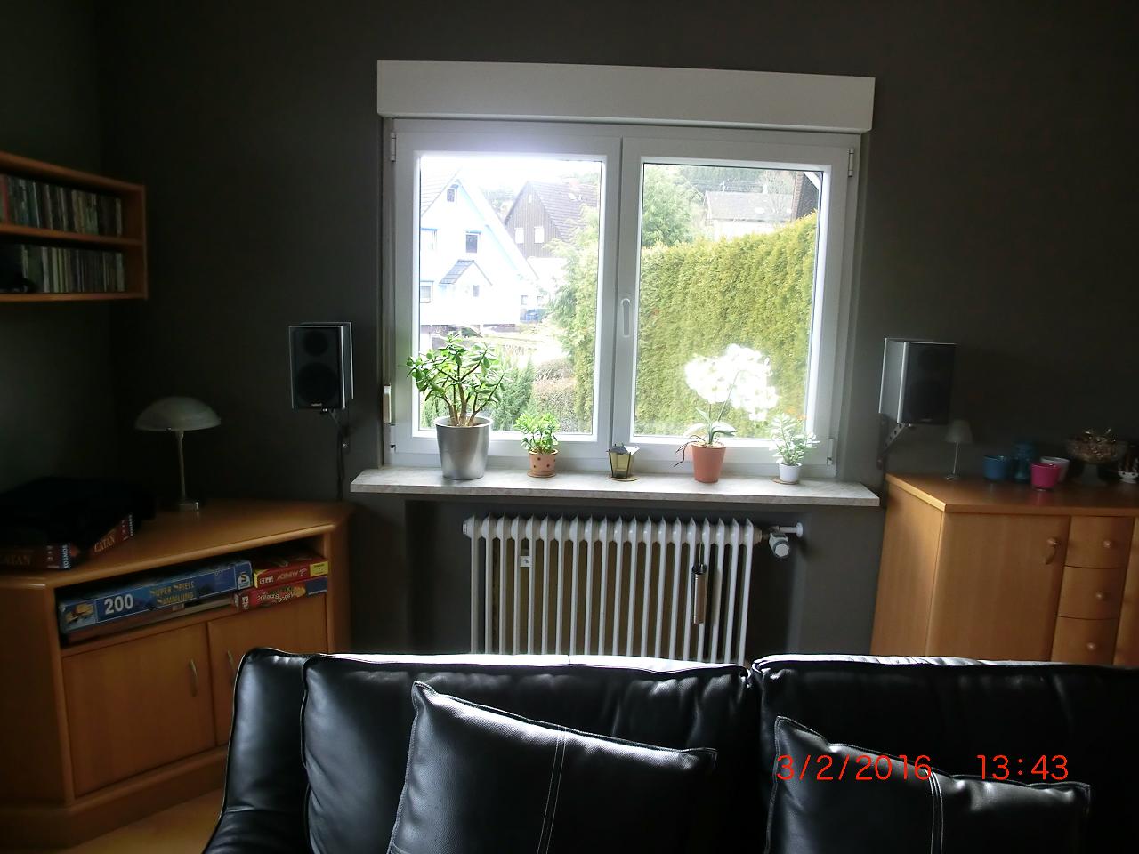

wie/wo stehen denn Rears und die SRBs???
Jede kleine Kompaktbox wird es nat. als SRB schwer haben gegen die geoßen Dipole...
Haste mal n Foto von hinten?

hier mal ein Bild.
Die RS-5 sind auf Direkt gestellt.
hier mal ein Bild.
Onkyo TX SR 876 B, Nuwave 10 mit ATM, Nuwave CS-65, Nuwave DS-55 mit ATM, Nuline 30, Sub AW-7, BenQ W1200, Pioneer PDP-428XD
Re: Nuwave RS-5 durch Nuline 24 ersetzen
ach ja...
Da hinten.... da würde ichs dann mit größeren Boxen a la nuline 32 / 34 versuchen...und nicht mit der 24.

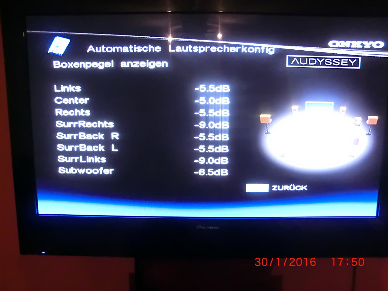

Ich trenne die RS-5 bei 70 Hz. Ich denke das ist Ok. Sollte ich im AVR eventuell die Höhen und den Bass etwas anheben, bringt das was?
Aktuell wurde so eingemessen. Gruß Stephan

Schraub einfach den Pegel hinten um mindestens 3-4db nach oben und teste dann nochmal. 80Hz Trennung würde den Kleinen im Übrigen auch nicht schaden. Außerdem kommt's auch immer drauf an, was der AVR aus einer 5.1-Spur auf 7.1 hochrechnet. Kann durchaus sein, dass die Surroundbacks dann nicht so viel abbekommen.
