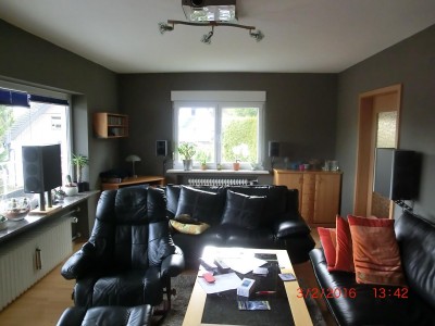

hallo,
wie/wo stehen denn Rears und die SRBs???
Jede kleine Kompaktbox wird es nat. als SRB schwer haben gegen die geoßen Dipole...
Haste mal n Foto von hinten?

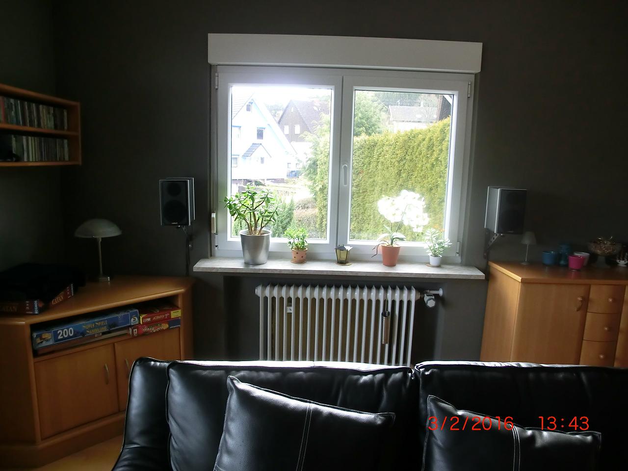

hier mal ein Bild.
Die RS-5 sind auf Direkt gestellt.
hier mal ein Bild.
Onkyo TX SR 876 B, Nuwave 10 mit ATM, Nuwave CS-65, Nuwave DS-55 mit ATM, Nuline 30, Sub AW-7, BenQ W1200, Pioneer PDP-428XD
Re: Nuwave RS-5 durch Nuline 24 ersetzen
ach ja...
Da hinten.... da würde ichs dann mit größeren Boxen a la nuline 32 / 34 versuchen...und nicht mit der 24.

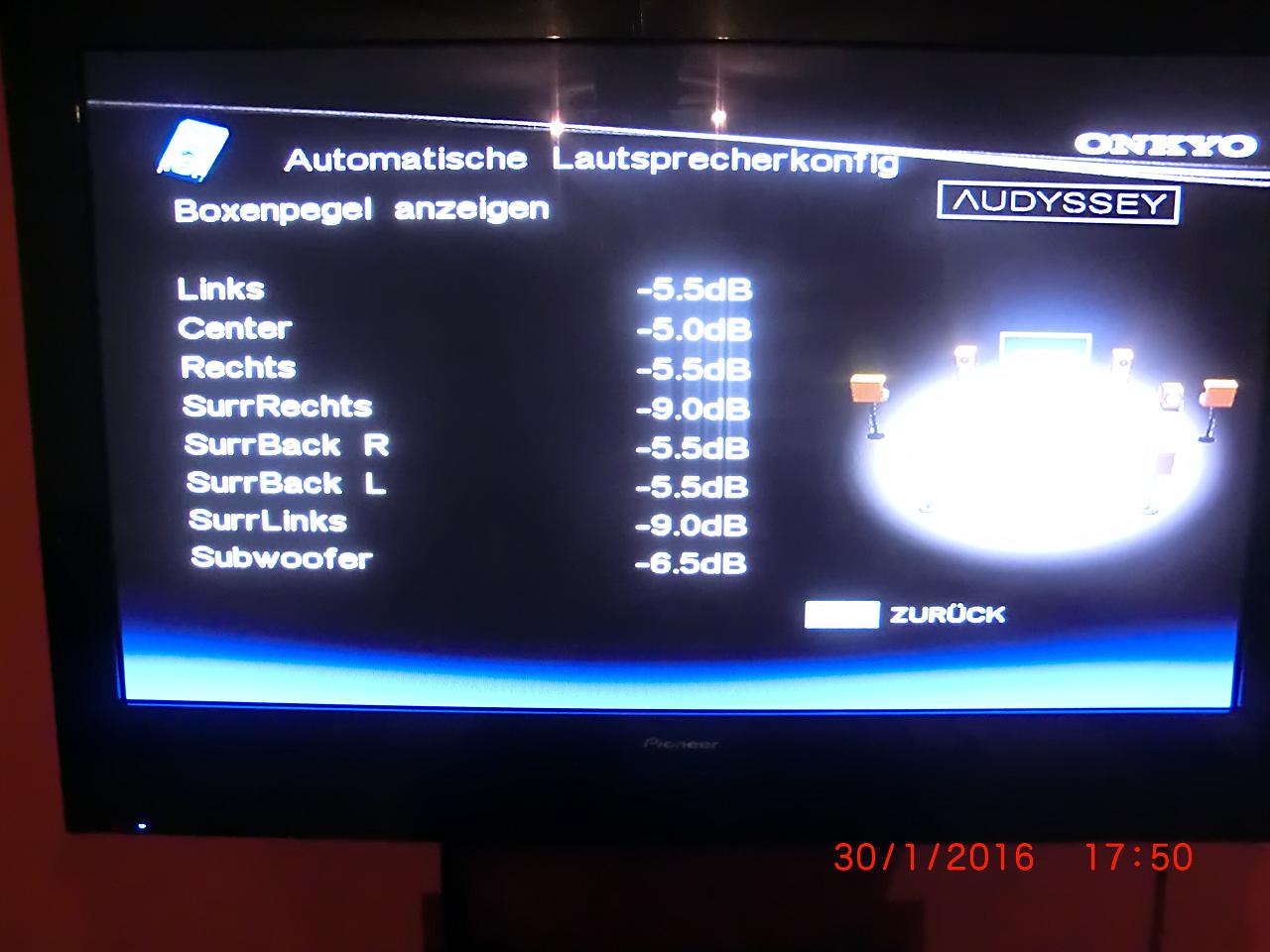

Ich würde da erstmal weiter mit dem AVR probieren, bevor hier unnötig Geld verbraten wird. Machst du die Messungen mit eingeschaltetem ATM? Und wenn ja, welche Schalterstellung?

Ich messe mit eingeschaltetem atm ein, beide Regler auf 12 Uhr.

Ich würde einfach mal die Pegel per Hand für die Surrounds Schritt für Schritt nach oben stellen. Was hast du zu verlieren? Und die Trennfrequenz überprüfen.
Versuch macht klug.
Ich hatte übrigens mal die 34 anstatt der 24 als Rear und ja, da kam schon einiges mehr an Druck von hinten. Wobei man bei bestimmten Aufstellungen (Rears stehen bekanntlich ja oft an der Wand), auch vorsichtig sein muss, was die Einmessprogramme am Ende übrig lassen. Zur Not dann manuell mehr Gas geben.

Ich trenne die RS-5 bei 70 Hz. Ich denke das ist Ok. Sollte ich im AVR eventuell die Höhen und den Bass etwas anheben, bringt das was?
Aktuell wurde so eingemessen. Gruß Stephan

Schraub einfach den Pegel hinten um mindestens 3-4db nach oben und teste dann nochmal. 80Hz Trennung würde den Kleinen im Übrigen auch nicht schaden. Außerdem kommt's auch immer drauf an, was der AVR aus einer 5.1-Spur auf 7.1 hochrechnet. Kann durchaus sein, dass die Surroundbacks dann nicht so viel abbekommen.
