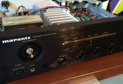

Genau, es geht um den PM 7001, den habe ich 06/07 gekauft und jetzt hat er sporadische Ton Aussetzer auf dem rechten Kanal. Wenn ich den Volume Regler aufdrehe kommt der Ton dann auf einmal wieder. Beim Kanal L läuft alles super, nur R macht Probleme. Kein knacken und knarzen......AMGPOWER hat geschrieben: Geht es um deinen Marantz 7001? Der hat echt einen schönen Innenaufbau. Aber der ist doch gar nicht so alt, oder? Wundert mich das er jetzt schon Geräusche macht.
Liegt vielleicht daran, dass ich die Regler sehr selten benutzte.... (Oxidation!?)

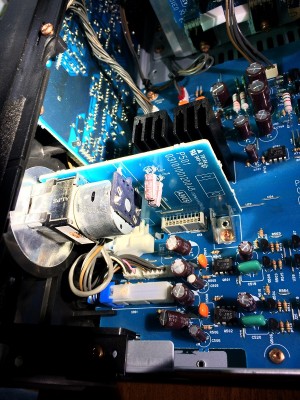

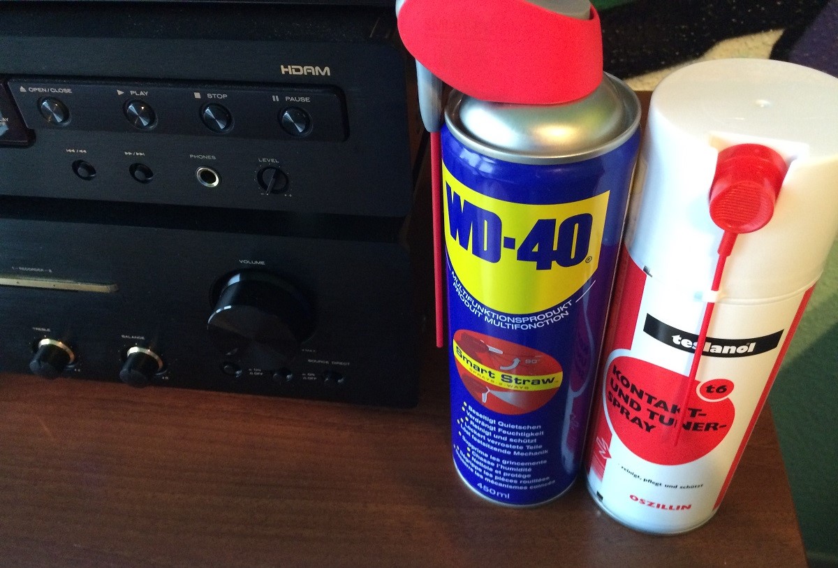

Ja, dass T6-OSZILLIN ist endlich mal angekommen und eben habe ich den Marantz geöffnet, die Drehregler abgezogen und angefangen, die Potenziometer so gut es geht, mit dem Kontaktspray zu besprühen.AMGPOWER hat geschrieben:Und schon was neues?
Die Prozedur ging leicht von der Hand aber, da der Fehler nur sporadisch auftrat, kann ich jetzt noch nicht einschätzen, ob das T6 etwas gebracht hat oder eben nicht. Die jetzige Anwendung des Kontaktspray's, war ja nur das geringste Mittel, das ich jetzt erstmal ausprobiert habe. Ich hoffe natürlich, dass der Fehler verschwunden ist und nicht wieder auftaucht aber das wird sich mit der Zeit rausstellen. Zur Not werde ich die Prozedur wiederholen, und wenn das nichts bringt, muss sich ein Elektroniker darum kümmern.
Durch das Einsprühen, des Volume-Potenziometer u. E Motors, hat der Drehregler angefangen zu quietschen, sobald ich die Lautstärke mittels Fernbedienung geregelt habe, deshalb habe ich hinterher noch etwas WD40 in den kleinen E-Motor gesprüht, jetzt ist das Quietschen zum Teil wieder verschwunden. Ich gehe davon aus, das diese leicht flüchtigen Inhaltsstoffe, des T6-OSZILLIN, den Gleitfilm im E-Motor bzw. des Lagers weggespült haben, deshalb habe ich noch ein bisschen Kriechöl benutzt.
Jetzt heißt es abwarten.....

Hattest Du den Eindruck, dass da innen auf der Kontaktflaeche was angekommen ist?Marcel123 hat geschrieben:die Potenziometer so gut es geht, mit dem Kontaktspray zu besprühen.
Die sind ja eigentlich ganz gut gekapselt...
EDIT: Das Lautstärke- Poti ist ja auf einer (vermutlich) relativ einfach tauschbaren Platine montiert. Im Notfall tauschen, falls man das Ersatzteil her bekommt....

Ja, ich gehe davon aus, dass etwas T6 auch in die Potenziometer gelangt ist. Das Drehmoment, das man aufbringen muss, um den Volume Drehregler zu drehen ist jetzt z.B. geringer und der Fehler trat zumindest bis jetzt (5-6 Std.) nicht mehr auf. Ob das, bzw. die Potenziometer den Fehler überhaupt verursacht haben, ist ja generell fraglich und das Kontaktspray habe ich nur auf einen Verdacht hin benutzt! Die Zeit wird zeigen, ob es daran lag, bzw. ob das T6-OSZILLIN etwas gebracht hat.....nicolas_graeter hat geschrieben: Hattest Du den Eindruck, dass da innen auf der Kontaktflaeche was angekommen ist?
Von diesem Trial And Error Austauschverfahren halte ich normalerweise nicht so viel. Man tauscht ja auf einen Verdacht hin Bauteile aus, aber in der Elektrotechnik müsste die Fehlerquelle auch messtechnisch nachweisbar sein, wenn der Fehler auftritt. Eine Reparatur an elektrotechnischen Geräten überlasse ich dann doch lieber Leuten, die sich damit auskennen.....nicolas_graeter hat geschrieben: EDIT: Das Lautstärke- Poti ist ja auf einer (vermutlich) relativ einfach tauschbaren Platine montiert. Im Notfall tauschen, falls man das Ersatzteil her bekommt....
