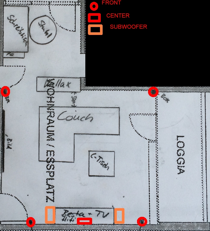

Guten Morgen zusammen,
erst mal vielen Dank für eure zahlreichen Beiträge und Meinungen.
Im Anhang findet ihr nun die ersten Skizzen zur Wohnung und ich freue mich jetzt schon auf die darauf folgenden Ideen und Diskussionen.
Für euch noch mal wie ich meine Anlage nutze:
1. 95% Blu-Ray original Material, Genre: Action bzw. sog. "Blockbuster"
2. 4% Konzerte (Blu-Ray oder DVD), Genre: alles bis auf Klassik - denke ich bin da sehr offen
3. 1% Musik, Genre: Black Music (RnB, HipHop)
Ziel: Ein "räumliches" Klangerlebnis
"akustischen" Maßnahmen
1. Front
Hier wird eine Rigipswand vorgesetzt damit alle Kabel dahinter verschwinden und ich eine "cleane" Optik erreiche.
Die Zwischenräume sollen mit "Rockwool - Sonorock" in 40mm gefüllt werden.
2. Rechte Seite (gegenüber Balkon/Loggia)
Hier kommt ein Bild hin, Breite: 200 cm x Höhe: 140 cm, dieses soll ebenfalls mit "Rockwool - Sonorock" gefüllt werden.
Da ich von der Rigipswand Material übrig haben werde. Wenn hier jemand noch andere Idee hat immer raus damit.
3. Rear
Hier soll auch ein Bild an die Wand welches hinten mit welchem Material auch immer ausgefüllt wird.
Im Forum habe ich gelesen, dass User auch mit einfachem Schaumstoff gute Erfolge erzielt haben und ein wenig auf das Geld muss ich leider auch schauen.
4. Boden
Unter der Couch bzw. dem Couchtisch wird ein Hochfloor-Teppich liegen, Maße: 290cm x 200 cm
Ansonsten wird im gesamten Wohnzimmer 8mm Laminat (NK.32) und 2,2mm Trittschall verlegt.
Boxen
Was die Auswahl der Boxen angeht, bin ich bisher noch überhaupt nicht festgelegt.
Außer das ich von meinem "alten" Setup jetzt noch zwei WS-14 übrig habe.
Aber diese würden eh mit den neuen Tonformaten an die Decke wandern.
Wie schon gesagt, kommen "Standboxen" eher nicht in Frage. Ich denke das macht einfach keinen Sinn bei meiner Nutzung.
Außerdem möchte ich gern das alle Boxen, an der Wand montierbar sind.
Aber wenn einer von euch noch eine andere Idee hat, immer raus damit. Gekauft ist ja noch nichts.
Die Idee mit 3x NV 50 + 2x WS-14 finde ich persönlich die "Preis/Leistungs-Lösung". Da ich wie gesagt der Meinung bin NV50 als Rear wären nicht notwendig.
Aber natürlich reizt mich auch der Gedanke mit 5x WS -14 plus irgendwann noch 4xWS-14 für die neuen Tonformate.
Zurzeit tendiere ich aber ganz klar dazu, erstmal einen WS-14 zu kaufen (Center) plus ein bis zwei Subwoofer.
Bei den Subwoofern hat man natürlich die Qual der Wahl. Hier werde ich mich wohl noch mal im Subwoofer Forum belesen müssen.
Weil zum Preis von zwei AW600 könnte ich mir auch einen AW12 kaufen, bzw. vielleicht reichen bei zwei Subwoofern auch die AW443.
Ein AntiMode bekommen sie ja so oder so noch dazu.
So das war es erstmal von mir, euch allen schon mal einen schönen Sonntag

Re: nuLine 5.1 - 3 x CS-44 oder 2 x nuLine34 + 1 x CS-44 ?
nochmal...
zu meinem o.a. Tipp ein weiterer...
Um die Klangunterschiede zwischen den WS14 und den Nuvero50 bei dir in deinem Raum zu beurteilen, würde ich mal 2 nuvero 50 kommen lassen, am besten noch nen Dynavox Amp S Umschalter dazu (damit entdällt das lästige Umstecken...) und dann hören, welche Boxen dir vorne besser gefallen..... Dazu reicht es, wenn sie vorne provisorisch erhöht vor die Wand gestellt werden...
Das hängt nat. auch stark mit der Raumakustik zusammen... Daher ist es eigentlich am Sinnvollsten: erst den Raum einrichten...
Dazu solltest mal unsere Raumakustiker bzw. Experten befragen... Denn gerade bei Rigips ...hm... erinnere ich mich, was dazu gelesen zu haben...
Also wäre deine "Vorgehensweise" folgende:
1. Raum einrichten
2. Zwei NV50 bestellen
3. mit Hilfe eines "Dynavox Amp S Umschalter" im Stereo Betrieb vergleichen?
Gut, dass verstehe ich soweit. Aber ich sollte dann schon ein oder zwei Subwoofer mit ins Spiel bringen, oder?
Zumal ich "vermute" das die WS14 gegen die NV50 keine Chance hat im Stereo-Betrieb.
Wobei natürlich die Frage bleibt, in wie fern das bei Filmen wirklich ins Gewicht fällt bzw. wie groß der Abstand bei einem Film wäre/ist.
Nur Rigips ohne "Dämmung" wäre glaube ich problematisch. Aber durch die Dämmung sollte es eigentlich keine Probleme geben, zu mal ich ja nicht der erste wäre der so etwas macht.
Aber ich werde dazu auch mal in Netz/Forum stöbern.
