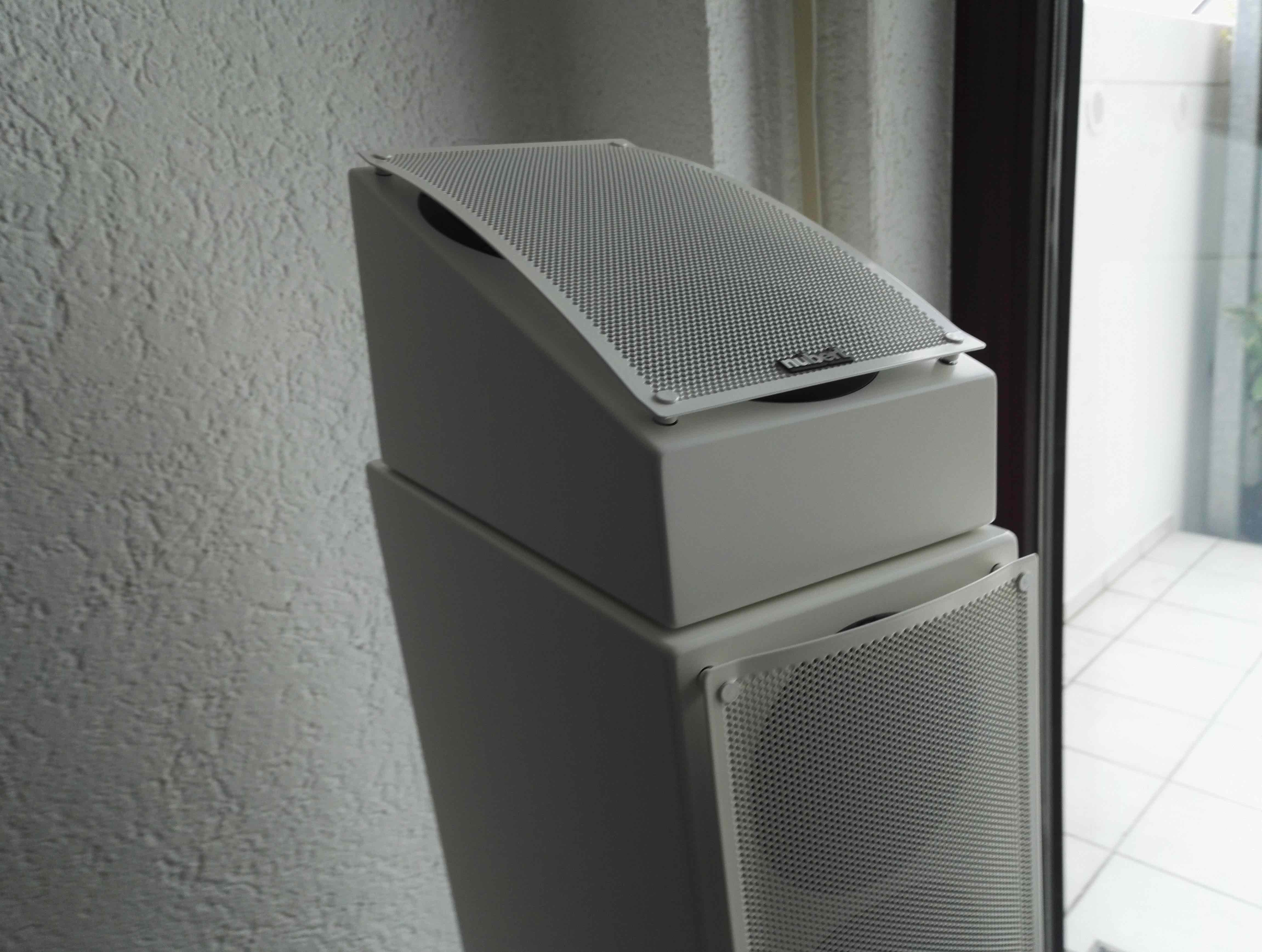

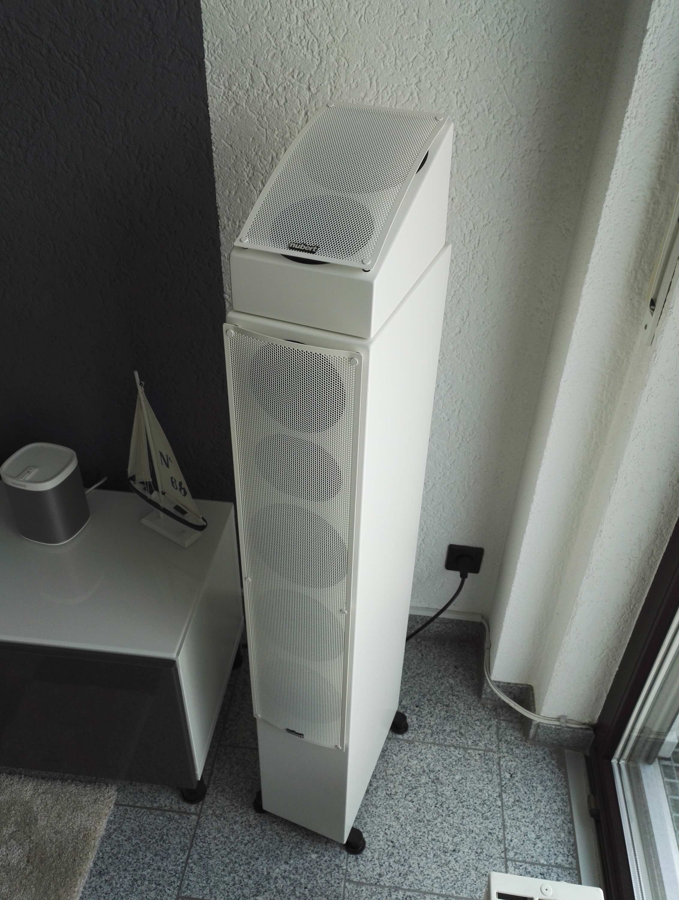

So habe meine heute von der Post abgeholt. Bin soweit absolut zufrieden! Mit Dirac neu eingemessen und mal eben die Atmos TestBluray und Expandables 3 reingelegt. Bin rundum zufrieden. Der Hubschrauber von Exp. 3 fliegt am Anfang nur so über einen hinweg. Sehr schön! Auch die Atmostrailer kommen sehr gut rüber! Das mit dem Winkel ist aber auch bei mir nicht 100% passend.. so 100% über mir ist es nicht. Dafür müsste ca. 0,5-1m Meter noch weiter vorne sitzen..
Anbei mal noch 3 Bilder. Sieht auch optisch ganz gut aus
Klanglich auch ok, gut ist halt keine 284
