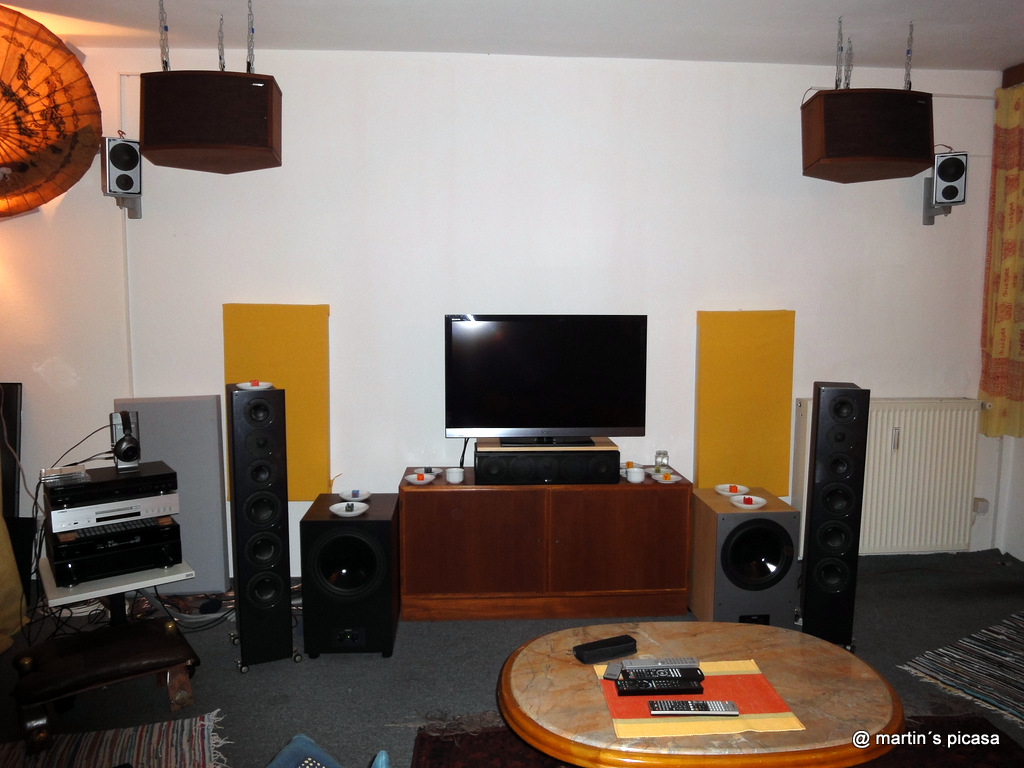

:evil: mist dann muß ich den TV , der auf dem NV 7 steht, Sony 60 zoll, doch wieder anfassen, um die brücken zu enfernen!
(so änlich wie in der gallerie nun aber nicht 40 zoll sondern 60 zoll Sony TV + nuvero 7 druff :wink: )

Hurra, es funst fantastisch, ATM 7 wie rudi gesagt integriert !!
Muß ich nun alles wieder neu mit Yaopo einmessen ??? :?:
gestern der erste tag mit Doppel ATM +11 + 7 gehört.......
ich neige dazu heufig im "soroundmodus" auch musik zu Hören ( welch ein Frefel sagen die HIFI Puristen)
Ich meine wozu habe ich den derart viele "Nubis/ Speaker", nur als Deko ?
der Onkyo 9755 vl Digital hat nun auch ein bissel mehr Leistung/"Netzteilpower"
Dynamische Ausgansleistung Jetta 300 Watt 4 Ohm / > 270 Watt / 4 Ohm "Front"
nach Datenblatt, das nun ausschleislich für den Center :mrgreen:
Yamaha 3020 Datenblatt" 230 Watt Jetta / 4 Ohm Center :?:
ob einbildung ? ich denke das raushören zu können,das da mehr "Saft" hinter steckt.....

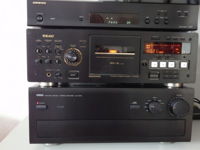

der untere Yamaha   AX 1070
